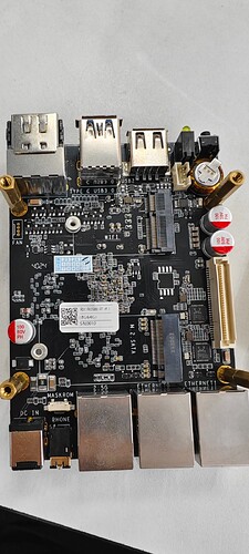

播放音频时频率大于15kHz幅度会急剧下降

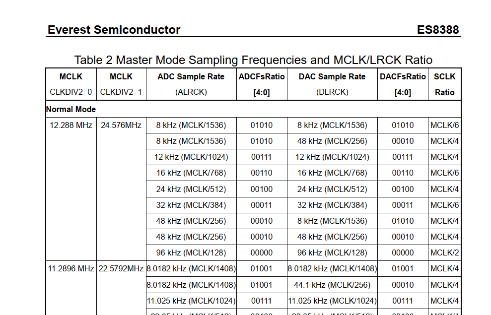

阅读3588的音频模块为es8388, 看其指标是可以支持到96kHz采样率,理论上音频播放到20kHz应该没有问题
但是目前发现播放单音信号如果频率超过15kHz幅度就急剧下降。
猜测为哪个地方的采样率不对,照着网上的方法试图配置过pulseaudio和asia服务的采样率,也试图配置8388但是i2c配置时被系统拒绝。
想请问一下需要配置哪里,怎样配置才可以播放声音至20kHz?
  1. audio 开发指南详见 SDK的 docs/cn/Common/AUDIO/ 目录下的文档
  2. es8388 寄存器的修改,一般要改驱动,或者通过 i2c工具修改
  3. 采样频率
