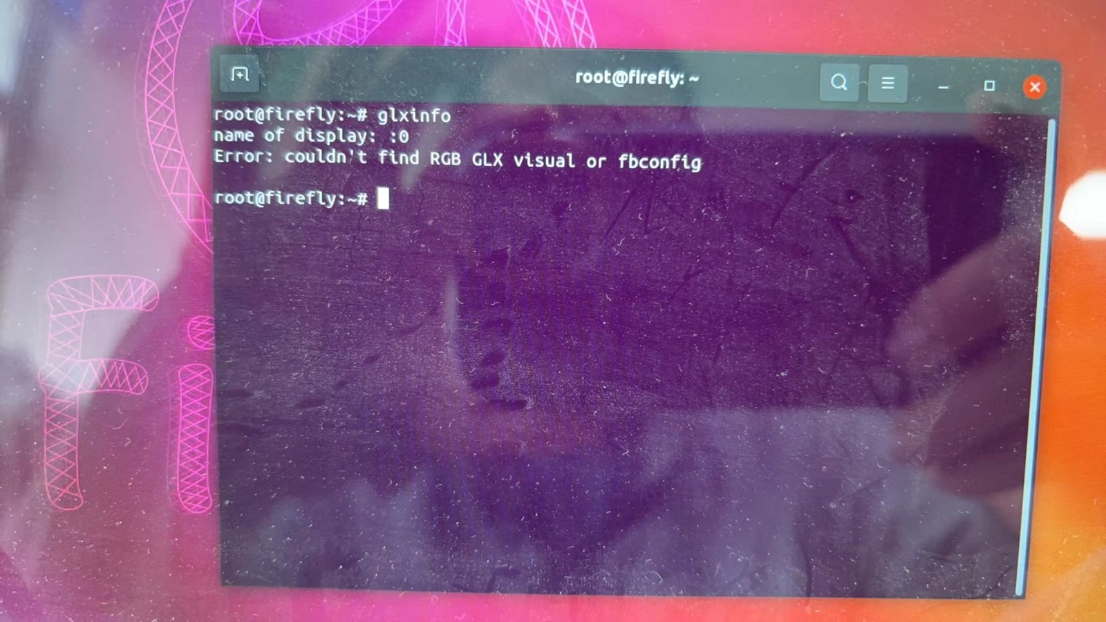

你好,最近移植OSG到3588,其他第三方库都已经编译完成,但是使用OSGVIEWER的时候遇到一个错误
然后我又安装了mesa-utils,测试glxinfor,如图片2的错误,目前看3588的glx和xwindows这部分是不是有啥问题,这部分怎么解决?

参考这个
https://wiki.t-firefly.com/zh_CN/Firefly-Linux-Guide/first_use.html#an-zhuang-glx-ku
dengkx 发表于 2024-7-4 16:54
参考这个
我已经解决了,是缺少GL的库造成的,我安装后就可以了
