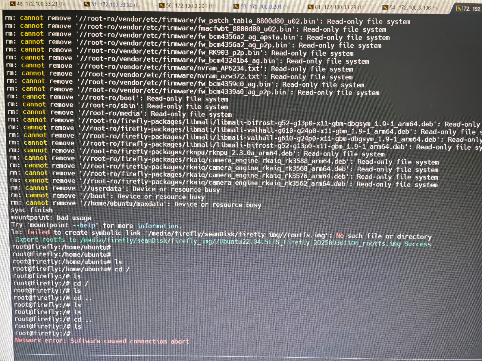

1.我使用ff_export_rootfs 工具导出文件系统到磁盘,等了很久导出成功了,但是原系统的根目录却没有了,ls也查询不了,然后断电重启,显示器不亮,怀疑系统被工具删除了
