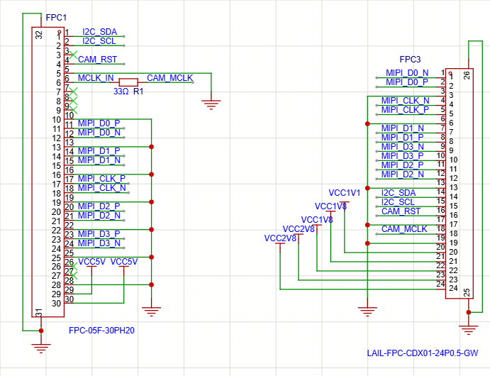

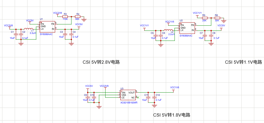

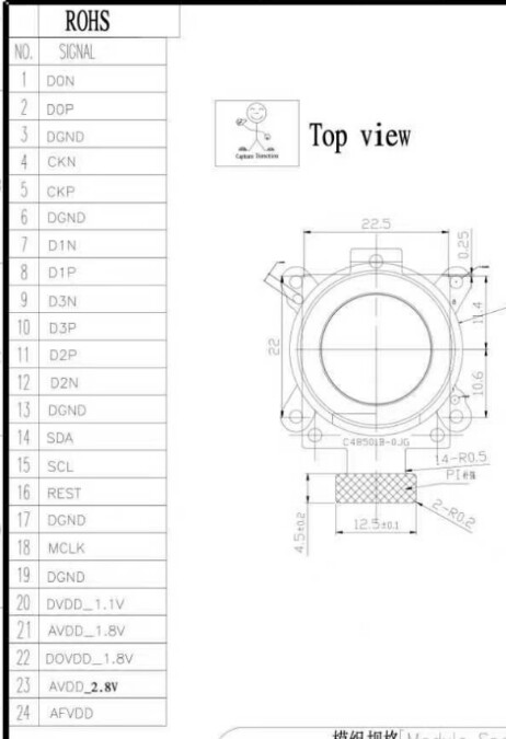

AIO-3588L开发板接第三方相机imx586,i2cdetect也检测到,但是目前无法完成视频的采集。以下是相机模组的引脚和转接板
