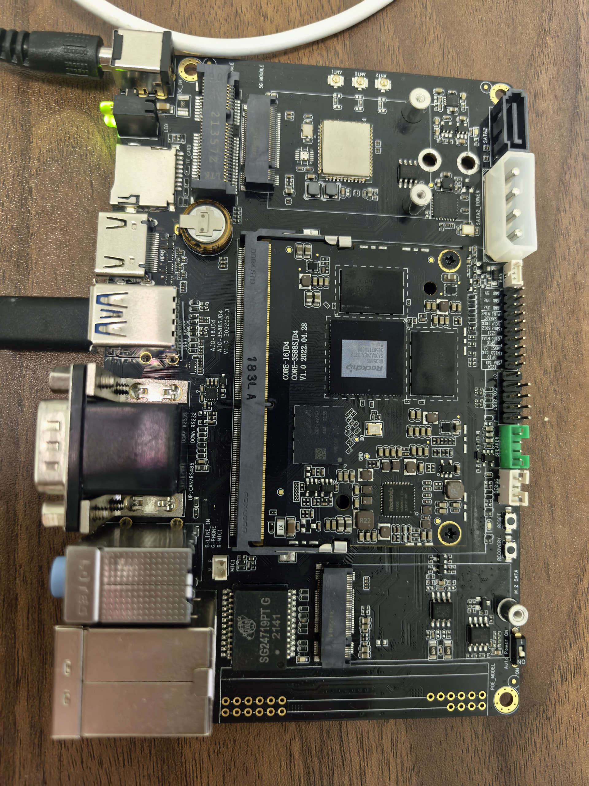

这是我使用的AIO-RK3855SJD4的板

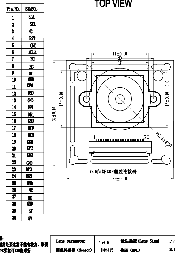

我的IMX415接到了MIPI_DPHY_CSI0的30P的口上,IMX415引脚定义如下:

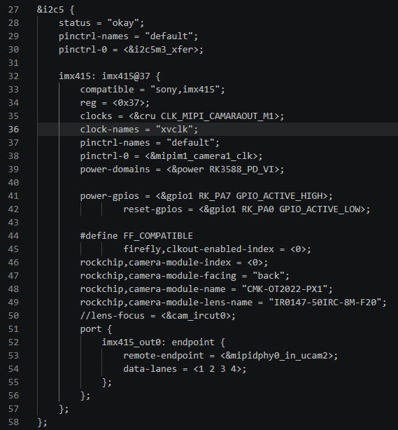

我的设备树设置如下:
我确定IMX的I2C地址是0x37,我启动系统之后,内核可以正确probe IMX415驱动,并且输出:
Unexpected sensor id(000000), ret(-5)
i2cdetect也没有检测到0x37 UU,并且i2cget也读取失败,什么原因
我的设备树设置如下:

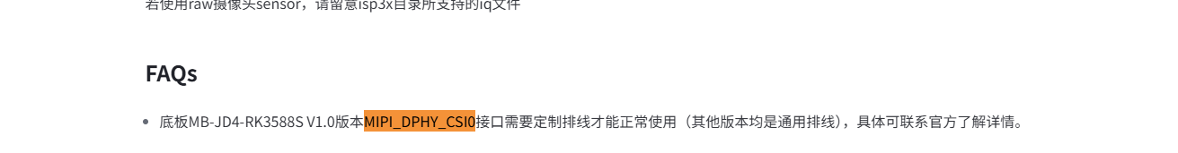

通用的,能否发一个这个板子的原理图,没有原理图不能定制。
或者你们官方有没有适配这个板子的摄像头
可以从我们官方下载资料获取最新固件验证。IMX415配置是已加在DTS中,是否没更新sdk
MB-JD4-RK3588S-V12-20220902.pdf (1.3 MB)
