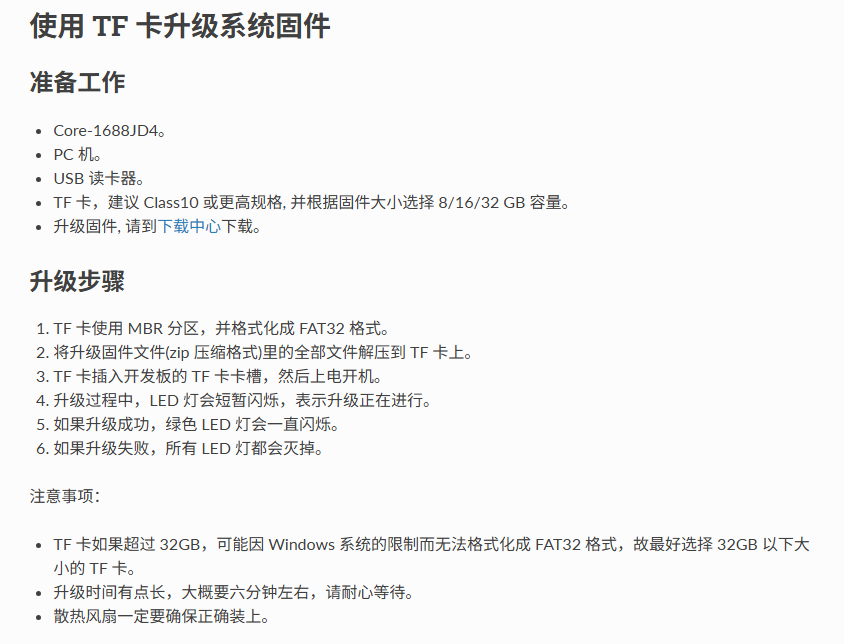

问题描述及复现步骤:使用TF卡无法刷机、风扇不正常
按照教程中的步骤使用TF卡刷机,将32G TF卡格式化为FAT32,是MBR分区,将固件解压至TF卡根目录,断电、插卡、上电。不进行刷机,两个指示灯常亮,风扇不转,使用type 连接电脑串口没有输出。

尝试过了,买了一张新tf卡,32G,确定格式化为FAT32,并且为MBR分区
