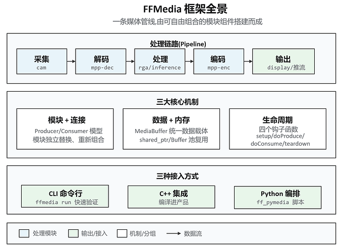

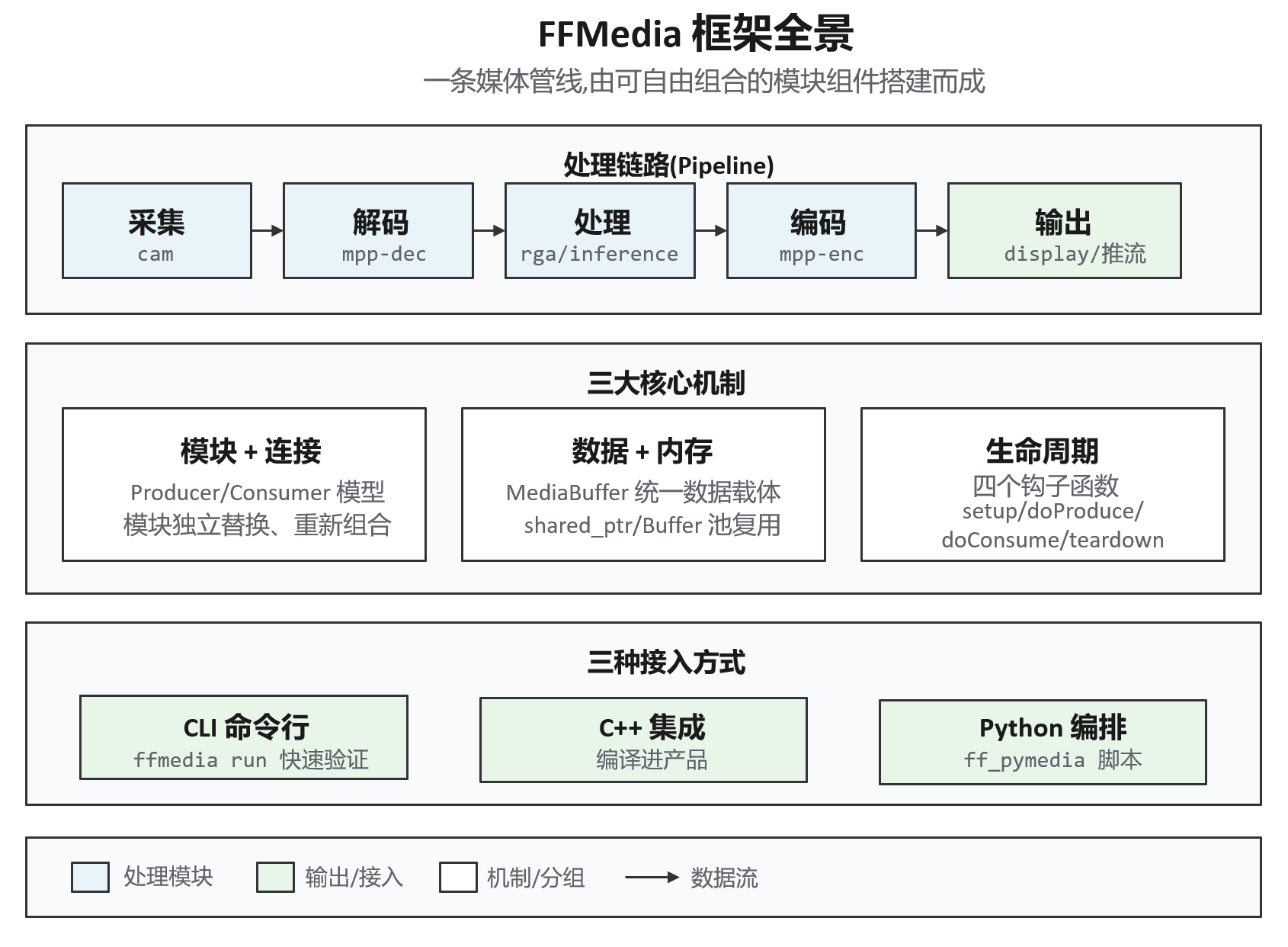

FFMedia 是什么?
FFMedia 是一个面向 RK Linux 多媒体应用的模块化音视频处理框架。
它深度适配了 Rockchip 平台的硬件能力:
  • MPP —— 硬件视频编解码
  • RGA —— 2D 图像加速(缩放、裁剪、旋转、格式转换)
  • DRM/KMS —— 显示输出
  • EGL/GLES —— 图形渲染
  • RKNN —— NPU 神经网络推理
它覆盖了一条完整媒体链路上的所有环节:采集、读取、解码、图像处理、推理、编码、显示、封装、网络输出。

核心概念

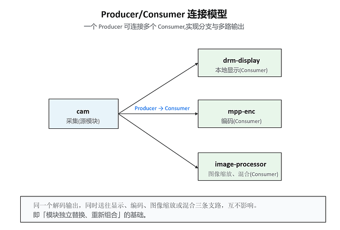

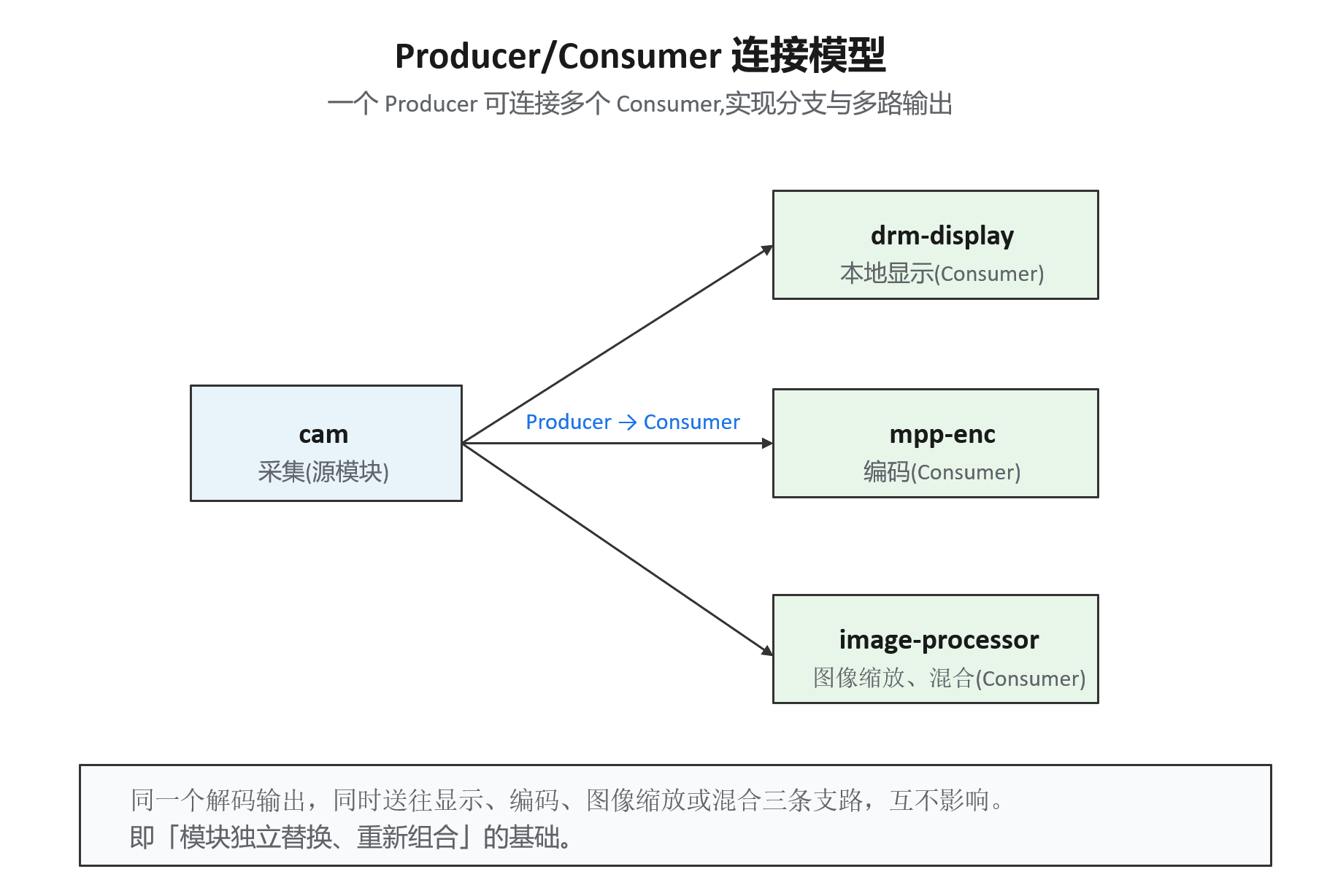

Producer/Consumer 模型
所有模块统一基于 ModuleMedia。源模块通过 doProduce() 产生数据;处理模块通过 doConsume() 消费数据,并可继续产生输出;输出模块负责显示、写文件或网络发送。
一个 Producer 可以连接多个 Consumer,从而支持构建分支、多路输出、多输入的处理管线。
同一个解码输出,可同时送往显示与编码推流,两条支路互不影响。

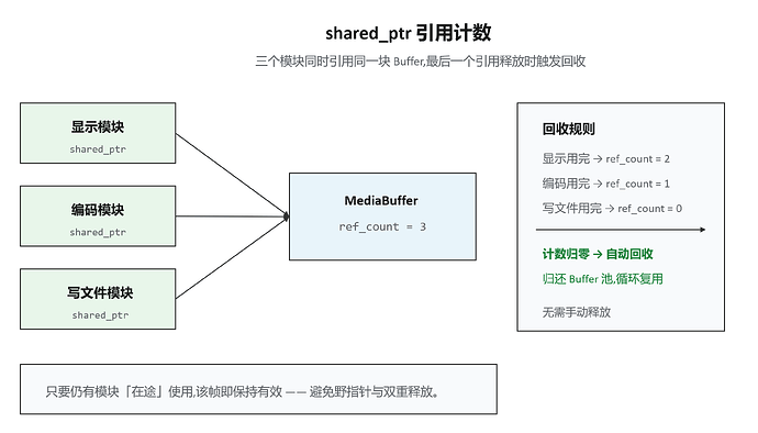

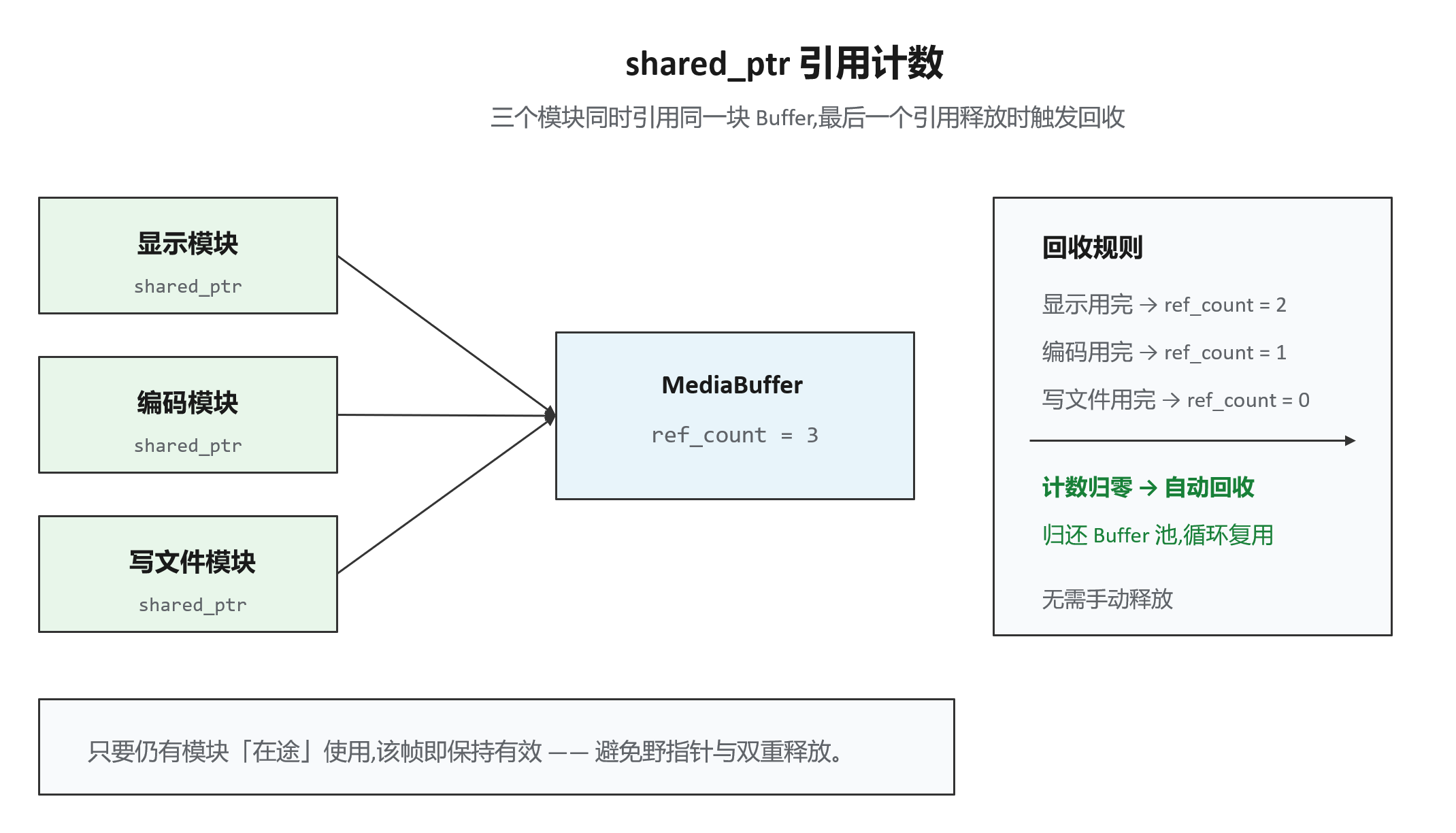

统一 MediaBuffer 与智能指针
模块之间通过 std::shared_ptr<MediaBuffer> 传递数据。MediaBuffer 统一携带有效载荷、PTS/DTS、媒体类型、编码格式、图像或音频参数、通道 ID、附加数据。
为何使用 shared_ptr: 一个 buffer 可能同时被显示、编码、写文件等多个模块引用。由谁负责释放、何时释放才安全,是裸指针场景下极易出错的问题(野指针、双重释放、内存泄漏)。
std::shared_ptr 通过引用计数解决该问题:每个模块持有一个 shared_ptr 指向同一块 buffer,引用计数为 3;每个模块使用完毕后销毁指针,计数减 1;最后一个引用释放时,内存才被自动回收。
即「在途帧由共享指针保持有效」——只要仍有模块在途使用该帧,它就不会被回收。
Buffer 池: 输出 Buffer 使用固定池循环复用,以避免频繁 new/delete 的开销(对实时系统尤为重要)。shared_ptr 与之配合:在途 buffer 的计数不为零时不会归还到池;计数归零后才允许回到池中复用。

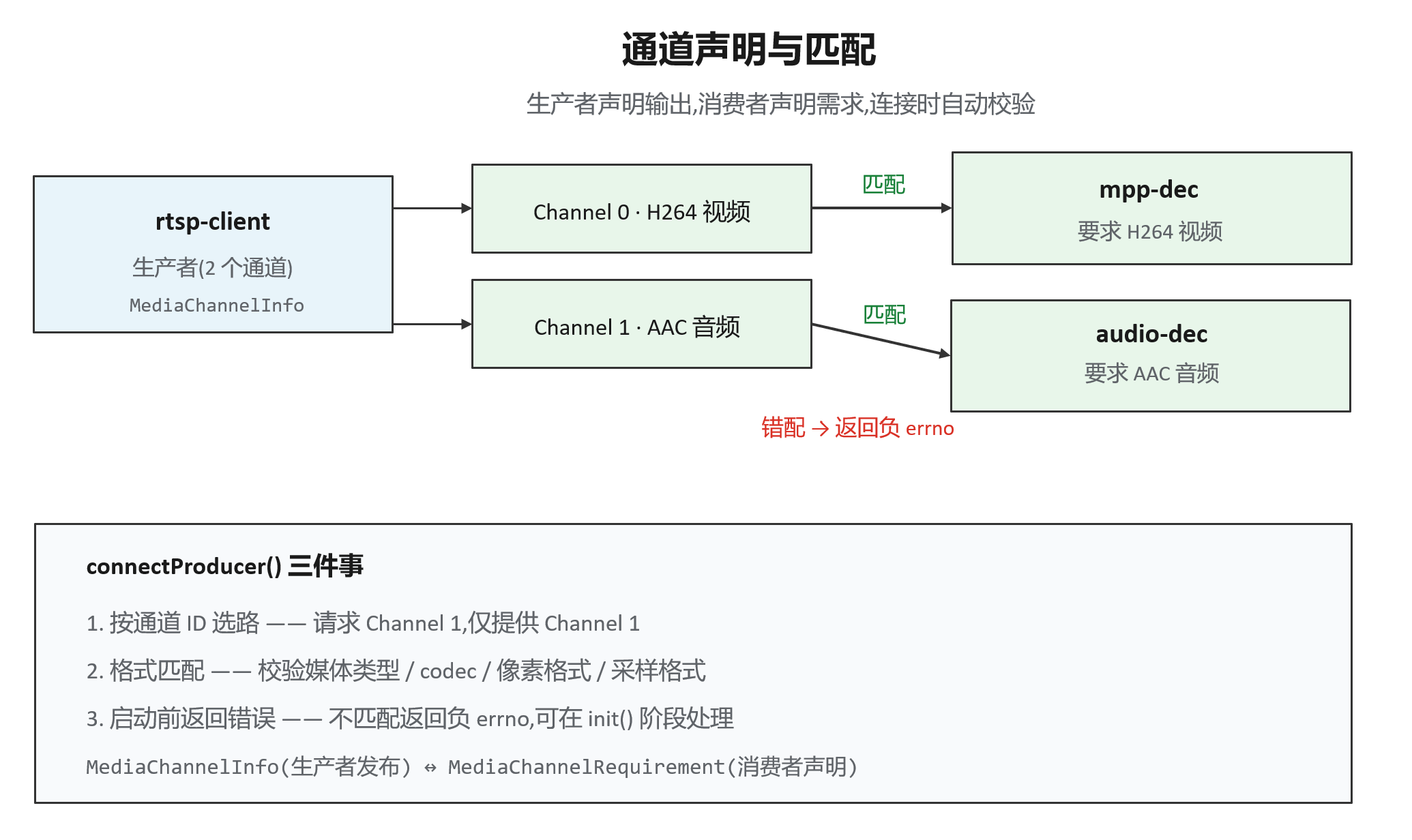

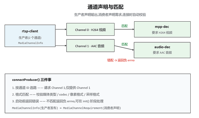

通道声明与连接匹配
生产者发布 MediaChannelInfo,消费者声明 MediaChannelRequirement,connectProducer() 完成以下三件事:
  1. 按通道 ID 选路 —— 请求 Channel 1 即仅提供 Channel 1;
  2. 格式匹配 —— 校验媒体类型、codec、像素格式、采样格式;
  3. 启动前返回错误 —— 不匹配时返回负 errno,可在 init() 阶段处理。
例如一个 rtsp-client 同时输出视频(Channel 0, H264)与音频(Channel 1, AAC),下游的视频解码与音频解码各取所需:

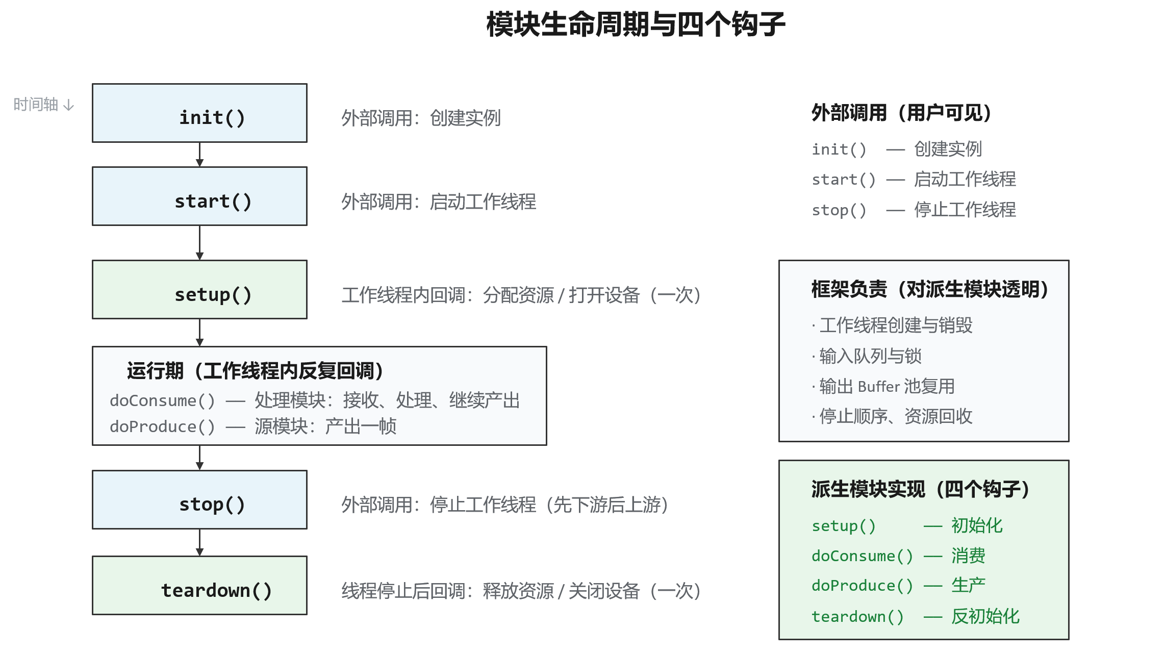

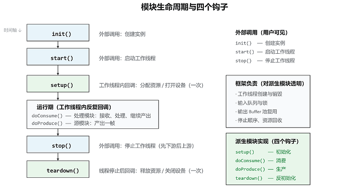

模块生命周期:四个钩子
ModuleMedia 将线程、队列、Buffer 池、停止顺序、资源回收统一收至基类,派生模块只需实现四个钩子:
钩子 调用时机 职责
setup() 启动前,一次 分配资源、打开设备、解析参数
doConsume() 运行期,反复 处理模块:接收一帧、处理、继续产出
doProduce() 运行期,反复 源模块:产出一帧(如采集)
teardown() 停止后,一次 释放资源、关闭设备
完整生命周期:init() → start() → setup() → [运行期反复回调 doConsume/doProduce] → stop() → teardown()。
其中 init()、start()、stop() 由业务代码直接调用;setup()、doConsume()、doProduce()、teardown() 由派生模块实现,并由框架在正确的工作线程内回调。
停止顺序: 框架保证「先下游后上游」的正确停止顺序。若先停止采集(上游)再停止解码(下游),解码模块可能仍在处理 buffer,而该 buffer 所在的池已被上游回收,进而引发并发错误。这是手写多线程实现中最易出现、也最难以排查的一类问题,由框架统一规避。
