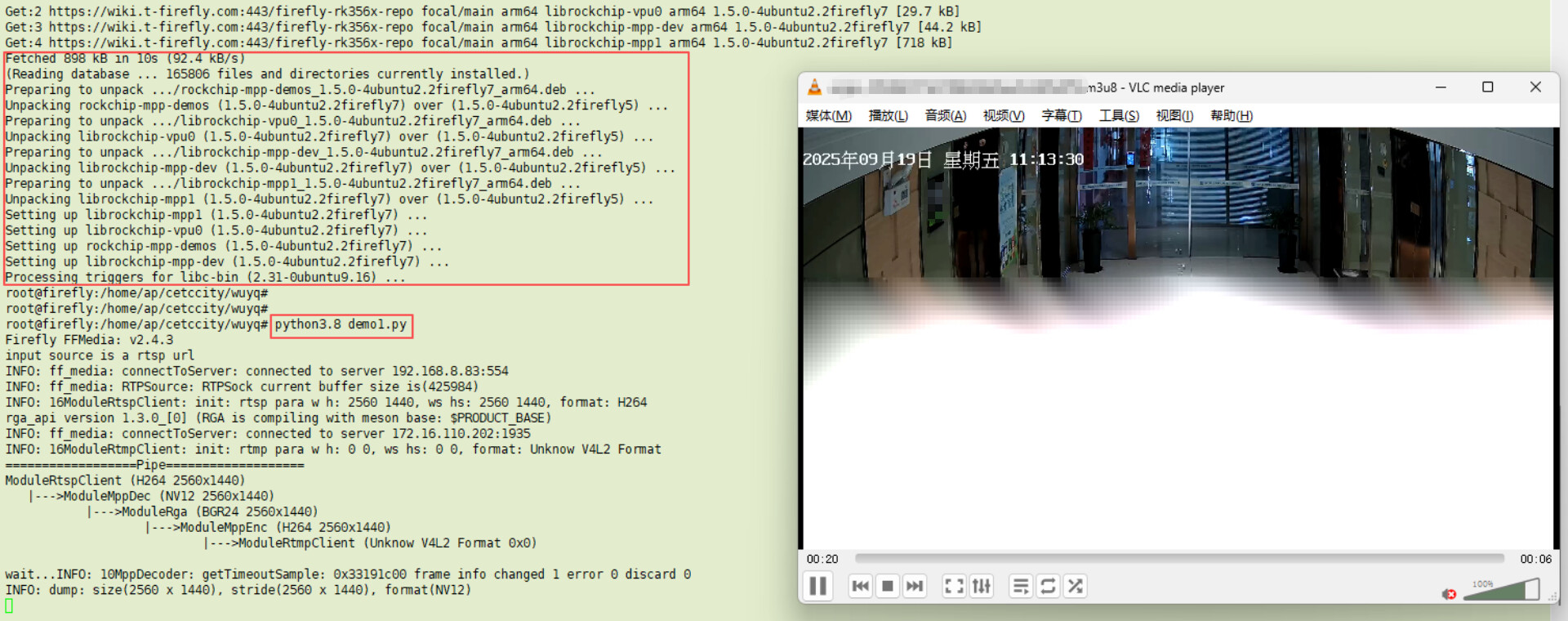

Ffmedia的拉流+推流测试
固件文件名称:rk356x_linux_release_v1.3.0b_20221213_split_dir
Log日志:nothing.zip

未报错~个人觉得是编码有问题~~~demo.py上面抄下来自己写的demo。
上述是测试案例,发现经过ModuleMppEnc编码后 流数据显示就不正常了,麻烦测试~已尝试各种办法 无果,请指教

发一下运行log看看
dengkx 发表于 2025-9-16 11:50
发一下运行log看看
请查看附件~
