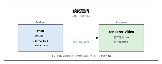

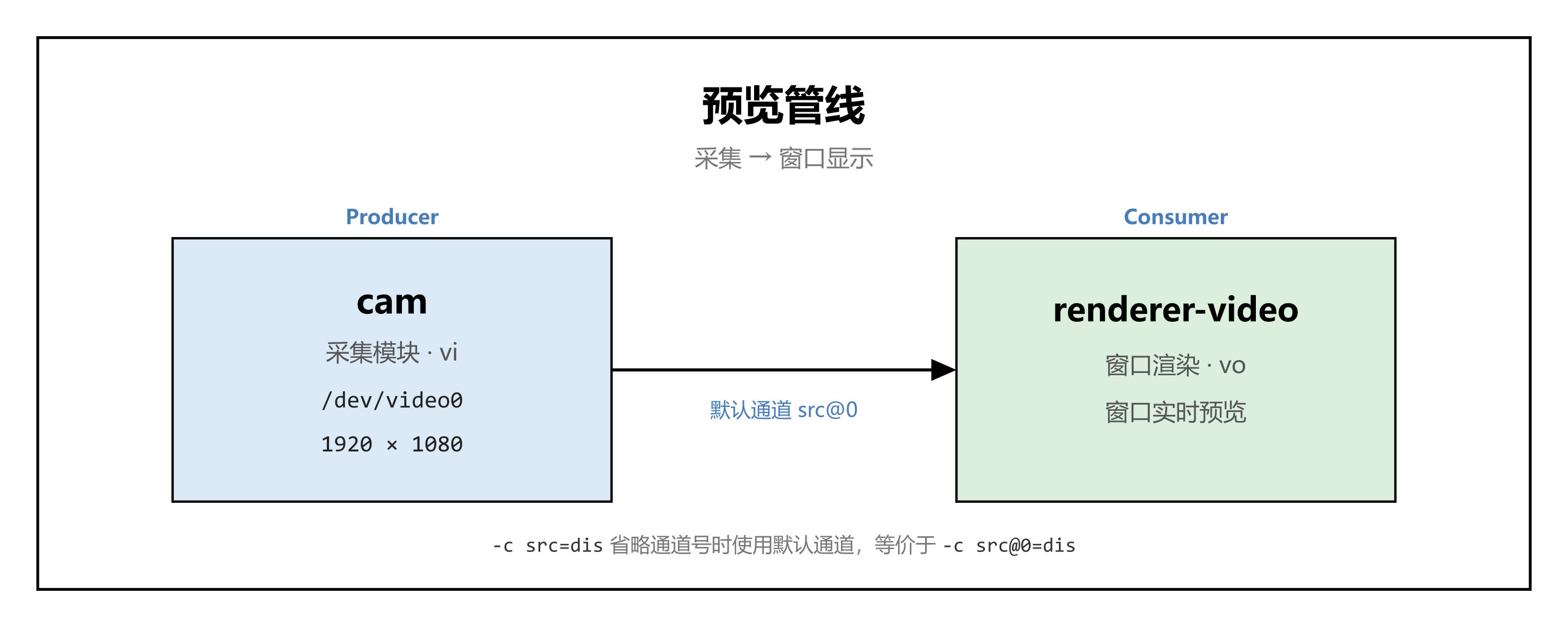

加入窗口预览
在采集的基础上加入显示模块,预览采集到的画面。
管线结构
完整命令
./bin/ffmedia run \
-m src=cam \
-p 'src:device=/dev/video0;capture{width=1920;height=1080}' \
-m dis=renderer-video \
-c src=dis
命令拆解
| 部分 | 含义 |
-m src=cam |
声明采集模块实例 src |
-p 'src:device=...;capture{...}' |
指定设备路径与采集分辨率,多个子参数用 ; 分隔 |
-m dis=renderer-video |
声明窗口渲染模块实例 dis |
-c src=dis |
连接 src → dis;省略通道号时使用默认通道,等价于 src@0=dis |
配置预览窗口的位置与大小
可通过 window 参数配置预览窗口的位置与大(例如位置 (200, 0)、大小 640×480):
./bin/ffmedia run \
-m src=cam \
-c src=dis \
-p 'dis:window{x=200;y=0;width=640;height=480}'
预览窗口将按设定的位置和大小显示。按 Ctrl + C 停止预览。

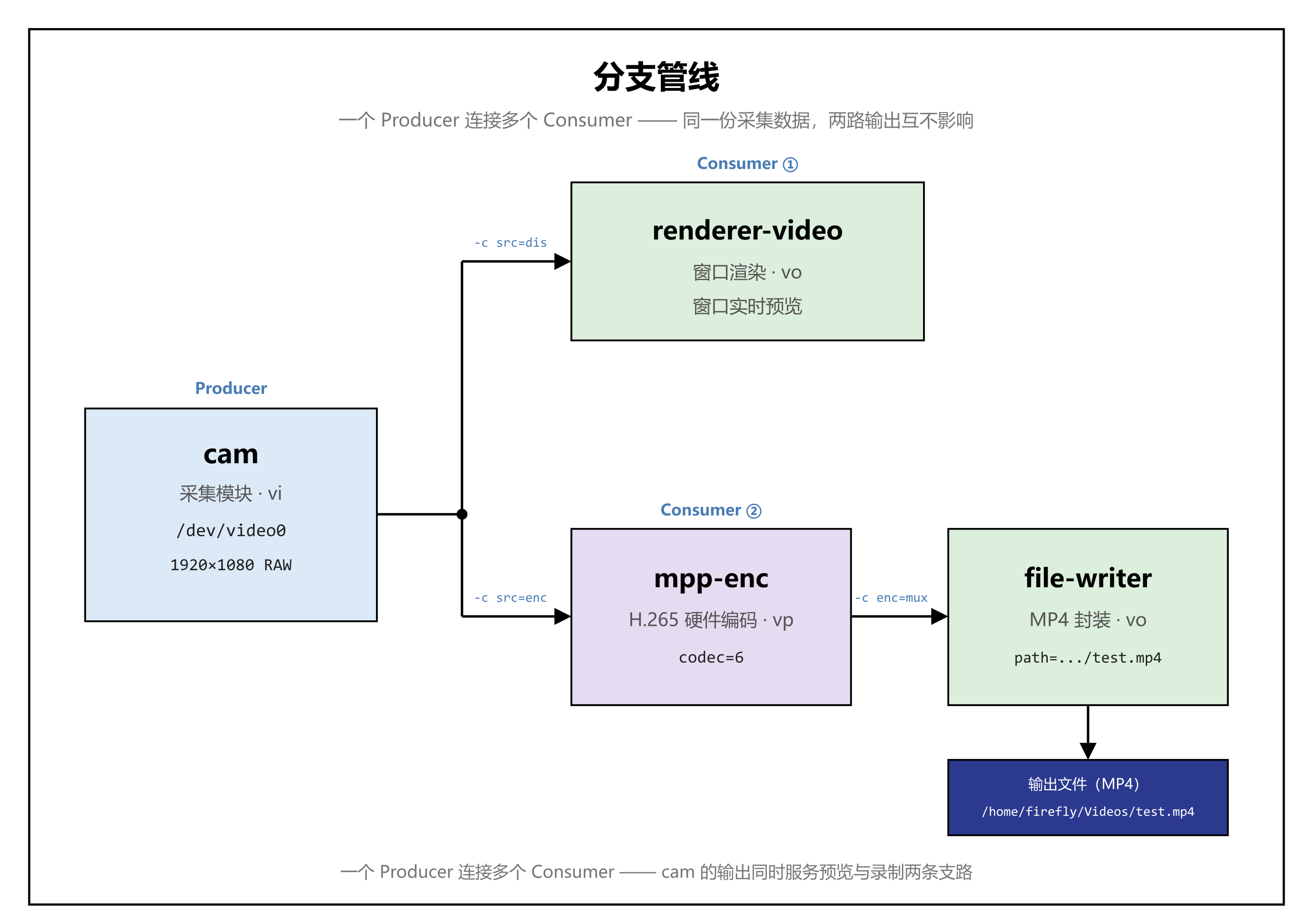

同时预览与录制(分支管线)
FFMedia 的核心特性之一是一个 Producer 可以连接多个 Consumer。这一步让 cam 的输出分支为两路:
- 支路 1:直接送
renderer-video,用于窗口预览 - 支路 2:送
mpp-enc编码为 H.265,再由file-writer封装为 MP4 文件
两条支路互不影响,共享同一份采集数据。
管线结构
完整命令
./bin/ffmedia run \
-m src=cam \
-p 'dis:window{x=200;y=0;width=640;height=480}' \
-c src=dis \
-m enc=mpp-enc \
-p 'enc:encode/codec=6' \
-c src=enc \
-m mux=file-writer \
-p 'mux:path=/home/firefly/Videos/test.mp4' \
-c enc=mux
新增项命令拆解
| 部分 | 含义 |
-m enc=mpp-enc |
声明硬件编码模块实例 enc |
-p 'enc:encode/codec=6' |
编码格式设为 6,代表 H.265(encode/codec 是子参数写法) |
-c src=enc |
采集输出分支接入编码模块(同一 Producer 的第二个 Consumer) |
-m mux=file-writer |
声明文件输出模块实例 mux |
-p 'mux:path=...' |
指定 MP4 输出路径 |
-c enc=mux |
编码码流接入封装写文件模块 |
整个命令中,cam 的实例名始终是 src,而它通过 -c src=dis 和 -c src=enc 同时连接了两个 Consumer。这是「一个 Producer → 多个 Consumer」的最直白体现——不需要额外写分发逻辑,框架自动完成。
