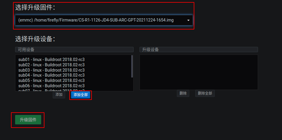

(1)根据 Qt 程序扫描得到的 IP 地址。在浏览器输入 <主板 IP 地址>:3000。登入默认账号:admin。登入默认密码:admin。
(2)进入 BMC 管理系统。点击子板固件升级–>新增子板固件升级–>选择升级固件–>选中升级固件–>添加全部–>升级固件(添加要升级的设备后按钮变亮)。
子板设备固件升级:

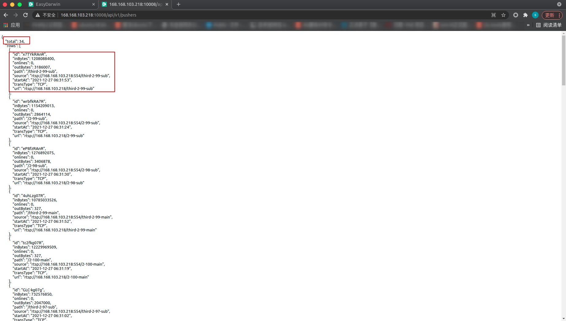

RK3399 运行的服务器是开源的 EasyDarwin 应用。在 CS-R1 服务器主板 RK3399 已经启动服务器的情况下浏览器输入:
<rk3399的IP地址>:10008
即可进入 EasyDarwin 界面如图所示:
点击推流列表即可看到详细的推流数据:
根据网页上的接口文档说明使用浏览器请求获取到的数据。浏览器上输入:
<rk3399的IP地址>:10008/api/v1/pushers
得到数据如下图所示:

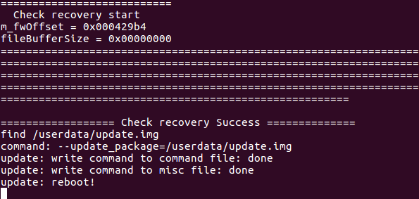

799959745 发表于 2022-2-11 14:32
我编译验证了,是可以用的。
1、1126的固件需要用你SDK编译的固件烧入,而非帖子上使用的固件。帖子上的 …
谢谢大神!有3个新问题:
1.“我编译验证了,是可以用的。”这句话指什么讲的呢,是demo可以在CS-R1-1126-JD4-SUB-ARC-GPT-20211224-1654.img固件上可用吗?
2.我尝试用自己SDK编译的固件烧录到rv1126子板上(update ota /userdata/udpate.img),执行完成该命令后进终端就一直卡在如下的步骤了:
此时在BMC中查看该子板的状态如下:
为什么卡在这不动了呢,这种现象是不是说明升级固件没有成功?
3.找了一块开发板(非CS-R1服务器上的),将编译好的demo在其上运行是成功的,没有遇到问题,如自已写的helloworld界面demo,成功运行后,在vnc客户端中可以看到界面如下:
李南 发表于 2022-2-14 09:42
谢谢大神!有3个新问题:
1.“我编译验证了,是可以用的。”这句话指什么讲的呢,是demo可以在CS-R1-112 …
1、“我编译验证了,是可以用的。”的意思是:我是根据该xml文件进行编译的:rv1126_rv1109_linux_20220125.xml。将该xml版本编译好的固件通过bmc烧入到子板上面。使用该xml版本编译出来的qmake对qt工程进行编译,然后将可执行文件推送到对应的子板上面。
2、与CS-R1-1126-JD4-SUB-ARC-GPT-20211224-1654.img该固件没有任何联系。自行开发的时候并不使用该固件。
3、RV1126子板固件更新请按照帖子提供的更新方法进行更新。
799959745 发表于 2022-2-14 09:53
1、“我编译验证了,是可以用的。”的意思是:我是根据该xml文件进行编译的:rv1126_rv1109_linux_202201 …
感谢大神!按照https://wiki.t-firefly.com/zh_CN … an-gu-jian-sheng-ji中的固件升级方法升级子板固件之后,能够成功运行server_rv1126进程了,不过两个新问题:
1.成功运行helloworld qt界面demo后,在vnc客户端上有界面输出,不过没有“helloworld!”字样,这是为什呢?如下图:
2.上一次回帖中尝试用https://wiki.t-firefly.com/zh_CN … ldroot_develop.html中给出的3种固件升级方法中的第三种,如下。为什么这种升级固件的方法不行呢?
