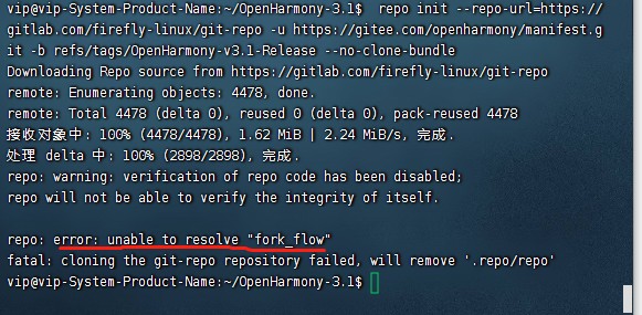

执行这一句的时候报了这个错误,想问问原因。

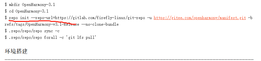

试下直接用这几个命令:
repo init -u https://gitee.com/openharmony/manifest.git -b refs/tags/OpenHarmony-v3.1-Release --no-repo-verify
repo sync -c
repo forall -c ‘git lfs pull’
来自:https://gitee.com/openharmony/docs/blob/master/zh-cn/release-notes/OpenHarmony-v3.1-release.md#通过repo获取

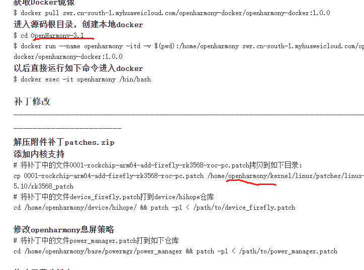

这里路径不同是因为后期更新没有同步还是说要创建一个文件夹。
你进入docker编译,就是/home/openharmony目录

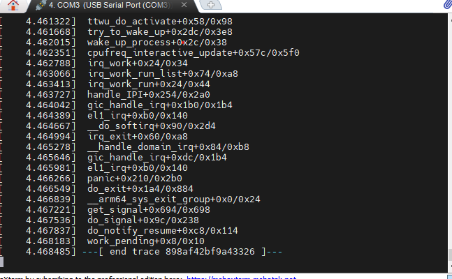

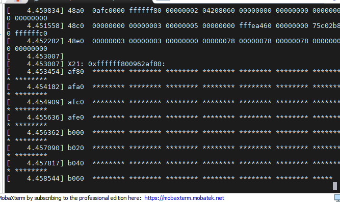

内核卡住了,我的是aio-3568j,想问问原因
系统日志.rar (23.2 KB)
不能这么搞的{:5_243:},用firefly的4.19的内核引导Openharmony,Openharmony内核用的是5.10,而且ramdisk与firefly的ramdisk不同
