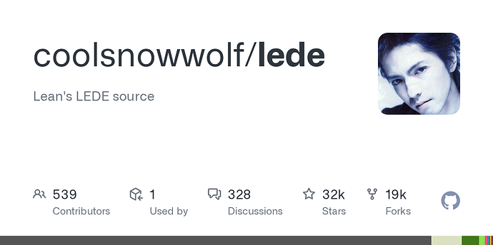

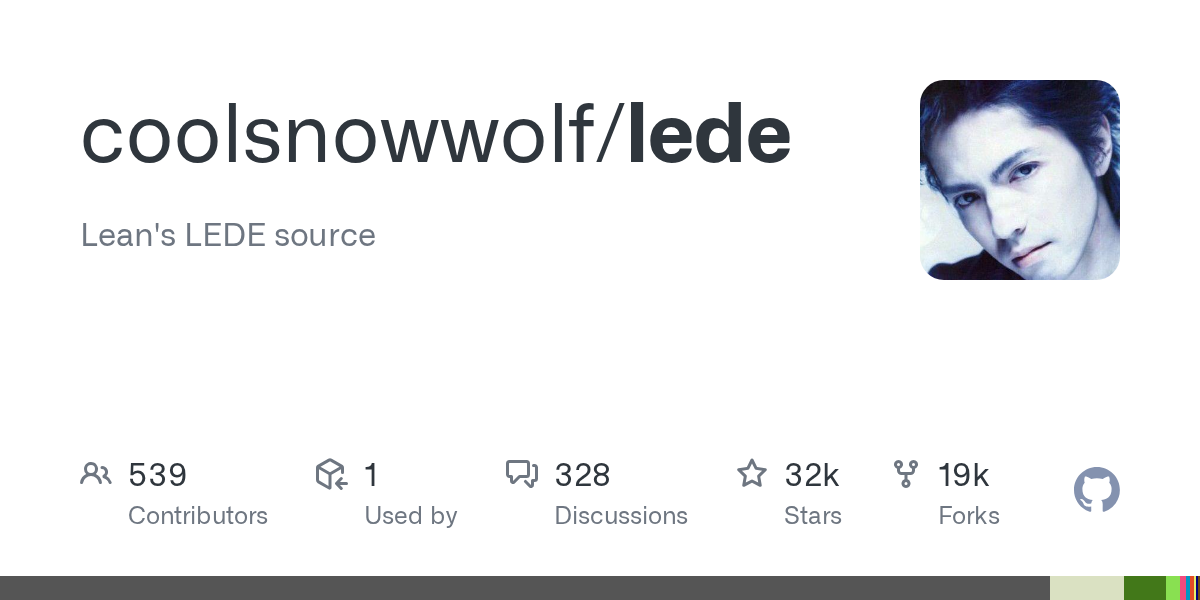

现在u-boot主分支和linux6.1内核后,官方已经支持rk3399了。 在 GitHub - coolsnowwolf/lede: Lean's LEDE source · GitHub 的加上rk3399的硬件参数,编译出了IMG镜像后,在刷机工具哪里,会提示无效的固件包。解开后发现,官方的固件封装和openwrt编译出的封装格式不一。
