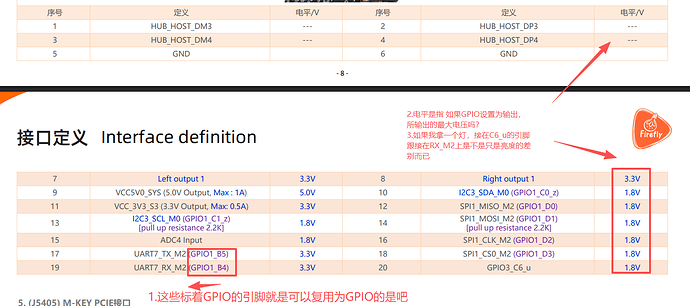

请问下 我图上提到的三个问题以及猜测,请问正确吗?如果有误,是哪个猜测有误
1这些标着GPIO的引脚就是可以复用为GPIO的是吧/
2.电平是指如果GPIO设置为输出,所输出的最大电压吗?
3.如果我拿一个灯,接在C6_u的引脚跟接在RXM2上是不是只是亮度的差别而已?

  1. 是的,标记了 gpio 的可以复用为 gpio
  2. 最大电压也对也不对,gpio 是逻辑电平,它就只有2个电压,没有中间值,要么 0 要么 1.8/3.3
  3. gpio 主要做逻辑信号,不会直接驱动用电设备,它只能输出个位数mA的电流。接 led 可能亮度一样,可能 3.3v 的会更亮,不确定。
个人玩开发板,直接连 led 没事。但如果是设计产品建议使用如下方式
LED 单独供电,GPIO 只作为开关信号控制三极管通断,实现 LED 的亮灭。
