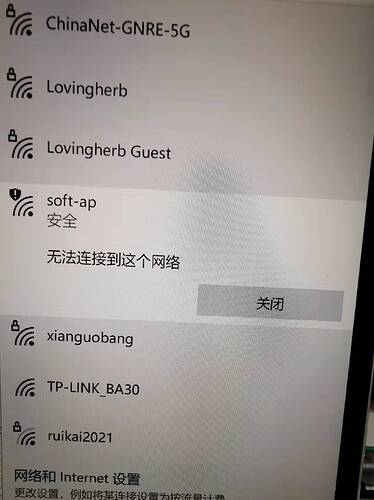

CORE 1126 JD4 WIFI默认是工作在STA模式下, 现在需要切换到AP模式下,有没有相关的说明文档?
启动softap时有FAILED TO SET TX queue和ctrl_iface not configured!的错误日志,启动后,可以发现热点,但是连接不上,请问这是哪方面的问题?请斑竹给看下,

操作流程是,
  1. killall wpa_supplicant dnsmasq hostapd
  2. 执行 ./softapDemo soft-ap&
    笔记本电脑可以搜到 soft-ap的热点 但是连接不上。

手机是收不到热点 笔记本可以搜到热点 也可以输入密码 密码不正确的话还是提示密码错误 把笔记本的WLAN的IP设置成对应的静态IP也是连不上。

用笔记本连,看看笔记本是否能ping通板子。如果是用手机连,设置静态IP,实际连上了,但是没有WiFi扇子的符号,能ping通就算是连上。
799959745 发表于 2022-3-2 15:19
用笔记本连,看看笔记本是否能ping通板子。如果是用手机连,设置静态IP,实际连上了,但是没有WiFi扇子的 …
笔记本连接完成后可以ping通板子,状态都是正常的。手机设置成静态IP,会返回找不到SSID,这个过程中从板子上日志打印来看,也是没有任何动静。
warmblood 发表于 2022-3-19 11:23
笔记本连接完成后可以ping通板子,状态都是正常的。手机设置成静态IP,会返回找不到SSID,这个过程中从板 …
这只是一个测试使用的 demo,只能测试 AP 是否能正常使用。无法作为产品使用。
