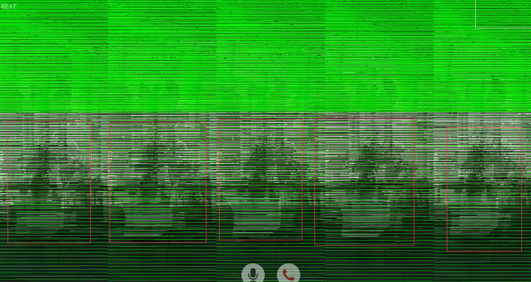

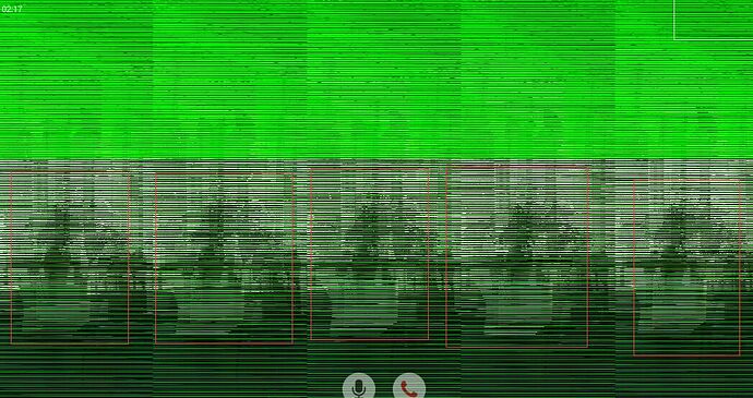

不正常是个什么样子 ,你前面不是说是错位么。截个图来看看
解码的结果显示看的话,其实是Y、U、V数据都错位了,因为画面全绿屏,只是会有一些条纹看到在动,应该是Y的数据(黑色的部分),但是某一部分的Y信息,貌似显示了5个竖屏(图片中可清楚的看到)
正确的图像是一个画面而不是5个画面 。是么?。参数有没有设置错误?仔细检查下参数,你的数据源是什么?方便让我们这边试了么?
