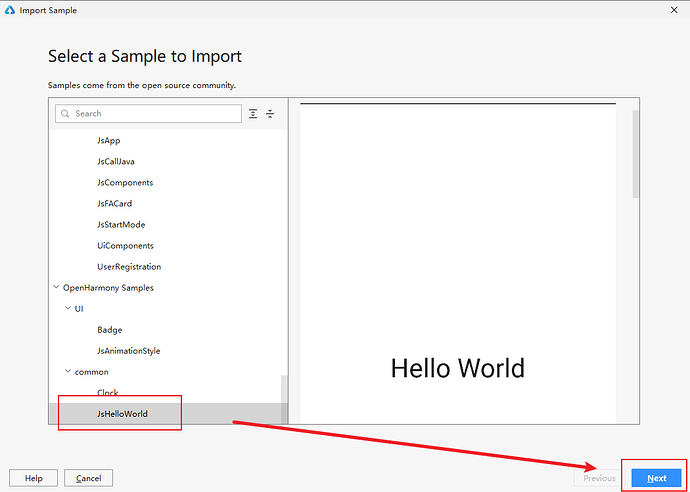

1 导入JsHelloWorld应用File->New->Import Sample-> JsHelloWorld

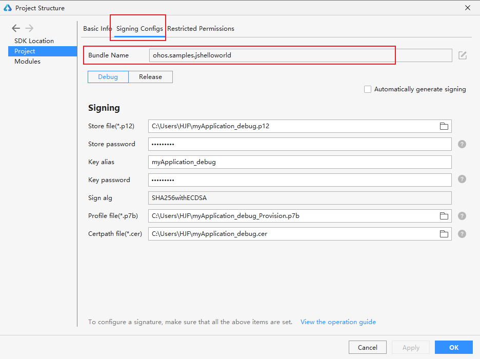

注意:–bundle-name 指定的包名必须与项目文件里面的包名一致,具体查看方法:File->Project Structure
2.4 配置应用签名信息拷贝2.1,2.2,2.3生成的文件到 C:\Users\用户名
打开DevEco,进入 File->Project Structure
设置 debug 签名:
如果要发布,需要配置Release的签名,基本内容与Debug一致。

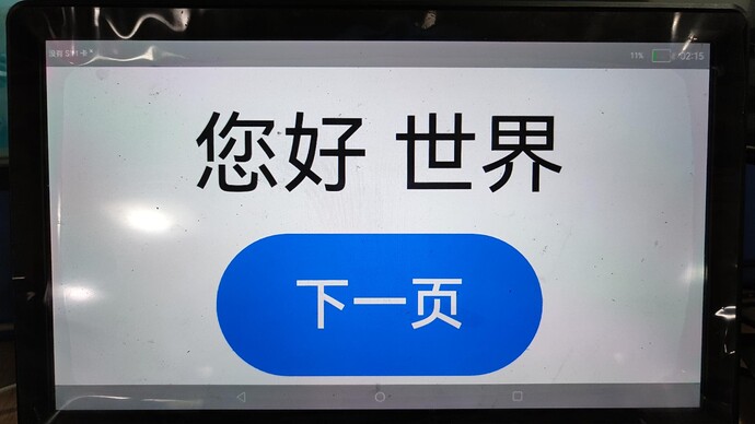

4.1 使用 DevEco 编译器调试
DevEco支持真机调试,运行 Run 之后,将自动在真机打开 App
4.2 也可以使用hdc进行调试

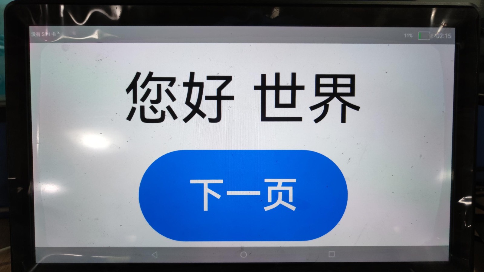

运行如下命令安装应用:hdc_std.exe install xxx.hap
这样就安装成功了,进入桌面点开程序查看吧。
