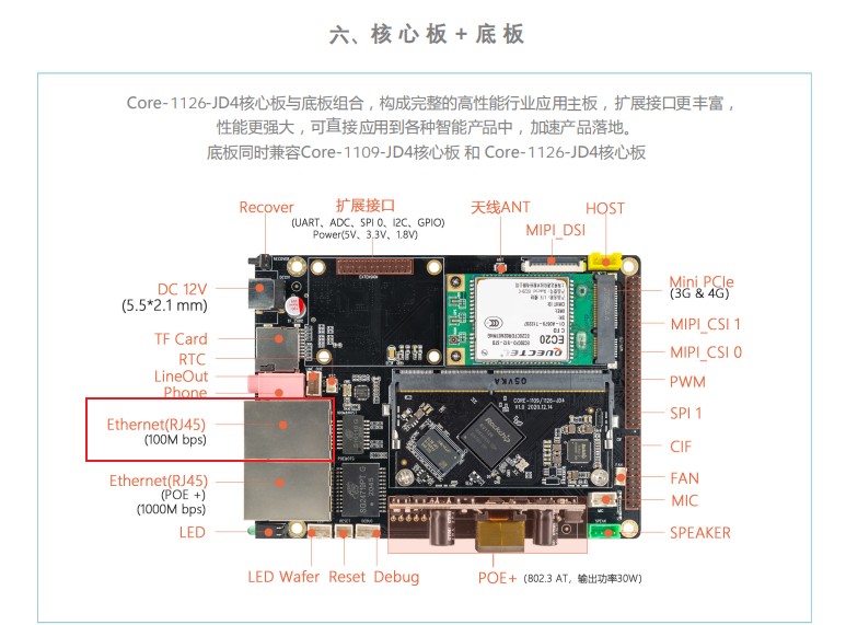

原先一直使用官方底板的千兆网口,今天想试试百兆的看看,结果使用百兆IP登录不进去,做了一下测试,在插上千兆口和百兆口的时候,可以通过百兆网口的IPssh连接进去,但是拔掉千兆网口就连接断开,在也没有连上去了。这种情况有遇到嘛?还是说需要跳线给百兆网口才能使用?
使用ping 192.168.27.112 -I enx00e04c892065命令报错:ping: socket: Address family not supported by protocol(enx00e04c892065为百兆网卡)
RV1126的官方底板的百兆网络是不可以单独使用的嘛?我单独接百兆网线,可以查看到百兆网口IP,但是ssh连接不进去,要是接入了千兆后就可以连接进去,拔掉千兆先后就随即断开连接了。
我测试了一下是可以的,请确认单独接百兆网络的时候是否可以 ping,同时检查一下路由表

单独接百兆网络一开始是ssh连接不上,后来我更换一块核心板后就可以了,这个估计是那块核心板的问题。但是现在两块核心板上都出现了ping不通baidu.com,报错:ping: socket: Address family not supported by protocol
