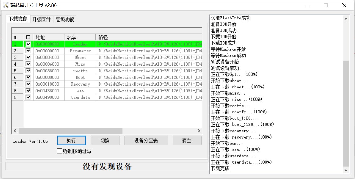

固件文件名称:FIRMWARE_VER: 8.1 MACHINE_MODEL: RV1126
固件下载地址:用官网Debian10系统替换的AIO-RV1126_RV1109-JD4_IPC_2021_1111_1717
Log日志:adbout.log
我使用了RKDevTool.exe 下载了镜像,获得了这样的结果
请问这样算是烧写好固件了吗?
我现在依旧不能使用usb线进行调试,请问是系统没烧写好的原因还是其他原因,有什么办法吗?
adbout.log (121 Bytes)
不好意思,刚刚查到有人问过同样问题的帖子,换成2021_1206版本的buildroot进行替换就可以了
原帖链接:
https://dev.t-firefly.com/thread-115630-1-1.html
