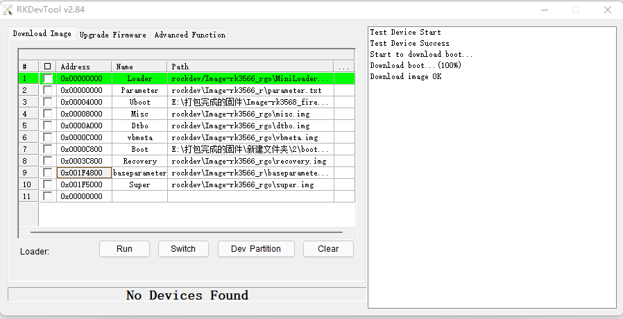

问题:安卓固件编译完成后烧录板子,系统起不来
核心板:core-rk3568j
主板:aio-3568j
已知:
1.内核没有进行修改,sdk为最新
2.板子烧录公版固件没问题,但是烧录自己编译的固件系统起不来
3.分区进行烧录,先烧录公版固件,再单独烧录boot.img,系统能启动。但是单独烧录uboot.img,系统起不来。

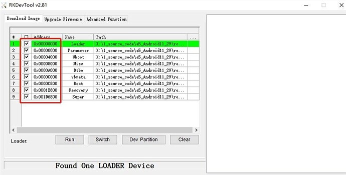

4.发现烧写地址不对,上图为我的烧录地址,下图为官网的烧写地址。

试一下勾上loader、parameter、uboot.img三者一起烧写
邮件发给我的uboot.img有问题,我这边烧写后也是起不来。编译命令是没有错的,请再次确认一下uboot源码是否有修改,可以在u-boot/目录下执行
git checkout .
其次,确认一下下载完的bundle和sdk,md5对比是否正确,编译过程似乎有python命令和文件找不到的情况
