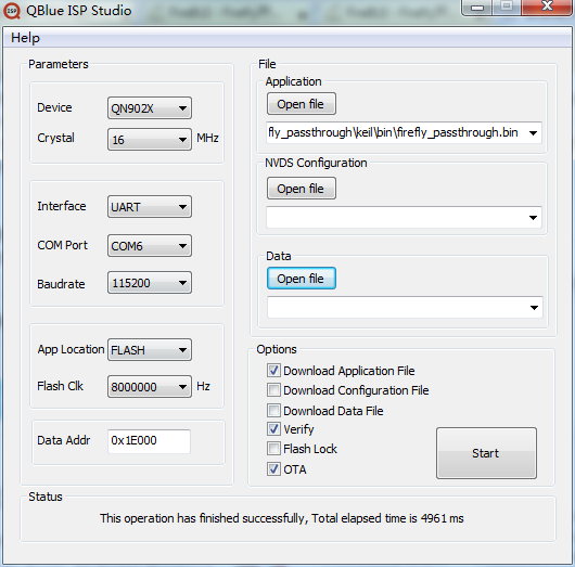

5.问:FireBLE无法开机,串口提示如下错误ASSERT_ERR(0), in ....\src\profiles\prf_utils.c at line 1525,怎么解决。
答:这个调试信息说明要烧写的固件中包含OTA服务,必须使用ISP工具进行烧写并且勾选OTA选项。
