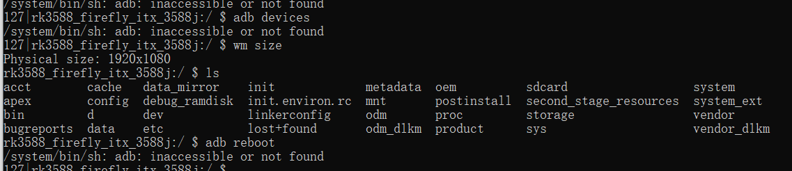

win10主机通过OTG口与主板连接,3588主板已启动进入开发者模式并设置adb only,计划adb调试,目的通过adb配置屏幕分辨率。
但,出现如下问题,详情可见下图:
wm size可以看到主板的显示分辨率;
adb root失败;
adb devices失败;
adb reboot失败;
求教原因,谢谢!
root需要su root
reboot直接reboot
devices还没有找到答案
adb 是在上位机执行的,不是在板子执行的
