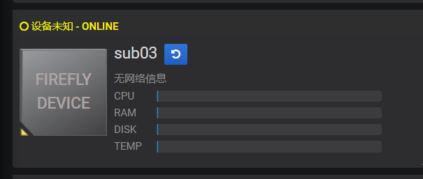

你好,确认几个事情:
1、有问题子板位置是不是固定的?
2、配置静态ip失效的板子点击如图图标能进终端吗?
3、你那边有调试串口吗?能否接在问题子板上抓一下log. dmesg
4、这两块子板都是同一台R1上的吗
1.出问题的子板是固定位置的;
2.IP有问题的可以点击进终端;
3.最好我这边提供远程,更直接高效一些。
