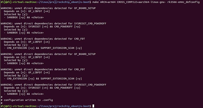

有警告提示,如下:

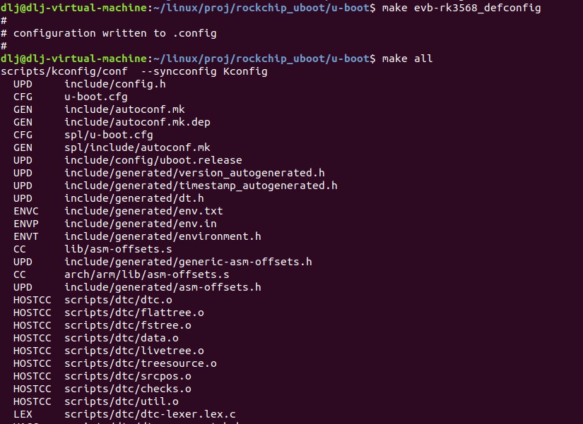

使用rk3568defonfig文件,编译通过,如下图所示
