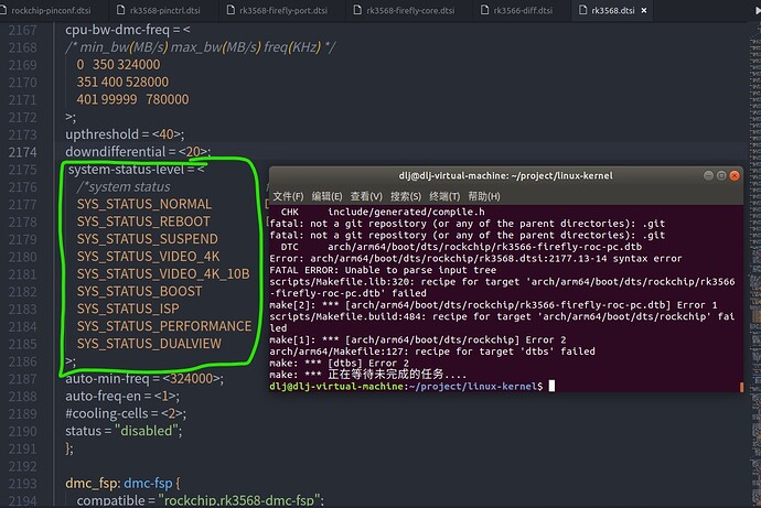

Error: /rk3568.dtsi:2177.13-14 FATAL ERROR: Unable to parse input tree
将绿色框中的代码注释掉,错误消失
上图问题类似,怀疑是没有进行定义字符

应该是移植主线内核的错误,dts相关的头文件也要移植,eg:include/dt-bindings/pinctrl/rockchip.h
gitlab 上下载的代码不应该有这种问题,是不是选错分支了?要选择 rk356x/firefly 分支
不要修改 rk3568.dtsi 和 rk3568-pinctrl.dtsi ,这两个是基本文件

了解,再试一下。
收到。

一样的,屏蔽掉错误就没有了。
