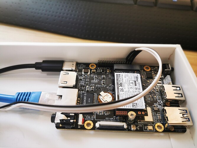

正常的,是因为你没接 pcie 而已。你把固态硬盘插入 pcie 口再开机, 就不会有报错了
收到。
fireinthehole 发表于 2022-4-22 10:02
收到。
你好,装上固态硬盘,如下所示:(使用固件:ubuntu_18.04_RK3568_ext4_v2.10-42-g50c7f0ac_20211012-0154_MINIMAL.img)
启动过程停止在如下位置不动:
整个启动过程如下:
