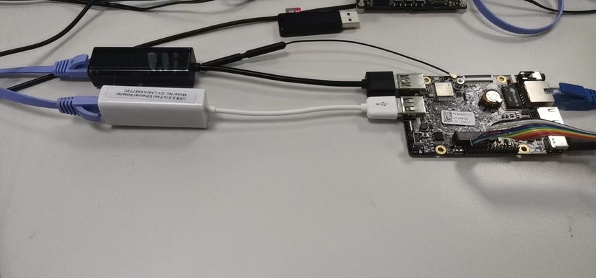

板子插入USB转以太网设备后,上电启动板子,板子会异常的频繁进行重启
固件文件名称:ROC-RK3566-PC-UBUNTU18.04-GPT-20211201-1545.img
Log日志:插入usb转网口后,板子频繁重启问题.log
板子型号:ROC-RK3566-PC
问题描述:USB2.0和USB3.0插入USB转网口后,然后给板子上电启动设备,启动之后板子会频繁进行重启的异常现象。假如不插入USB2.0和USB3.0的USB转网口模块,给板子上电启动之后,会正常启动起来不会频繁重启。
问题环境:
问题补充现象描述:
1, 板子先上电重启,启动之后再插入USB转网口,此时设备识别正常,也不会重启。但是再点击复位之后就是重新启动之后,就又会出现频繁重启的问题。
2, USB端口插入USB读卡器,与插入USB转网口的效果是一样的。插入之后再重启,板子还是会频繁进入重启的异常现象。
3, USB端口插入鼠标和键盘的时候,进行上电启动,没有出现异常问题。
4, 利用AIO-3566JD4型号的板子进行同样的验证,就是插入USB转以太网,然后上电启动,板子正常启动,没有出现像ROC-RK3566-PC板子型号的问题。
烧录程序:分别验证了如下两个版本里面的程序,现在均异常。
插入usb转网口后,板子频繁重启问题.log (883 KB)
购买的ROC-RK3566-PC板子清晰拍照
这种重启现象一般是因为供电不足,你是使用电脑USB给板子供电的吧?
直接使用5V2A的电源适配器给板子供电试试
板子是用电脑USB供电的。供电改为用5V2A供电就正常了,就是你说的这个问题。谢谢了。
