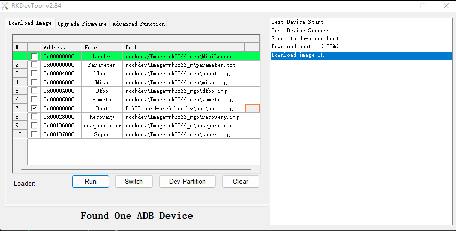

上一个问题已经解决,再次烧录kernel.img时,烧录工具无kernel选项,请问是什么原因?开发板已经调到loader模式
烧录 boot.img 就行

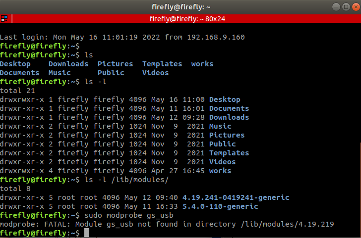

试着烧录boot.img,但烧录后/lib/modules目录下依然没有对应的文件,请帮忙看看编译前打开gs_usb的配置选择是不是有问题。依次打开Networking support → CAN bus subsystem support → CAN Device Drivers,然后勾选了所有的选项,见附件图片。多谢。

你选择的是 build-in ,已经编译进内核了,可以正常使用。没有模块文件是正常的
上面的说明也提示了,星号表示build-in,M才表示模块

改成M后,再重新编译烧录,但还是不能开启gs_usb,是没有烧录成功吗?但显示烧录是成功的。请帮忙看一下,多谢。
不用改啊,* 就行了,已经编译进内核,可以正常使用。

能正常使用,我就不会再问了。昨天是*,sudo modprobe gs_usb同样是这样的错误,今天改成M,还是错的。gs_usb没办法加载。
Mickey_00 发表于 2022-5-16 11:53
能正常使用,我就不会再问了。昨天是*,sudo modprobe gs_usb同样是这样的错误,今天改成M,还是错的。gs …
  • 表示 build-in , 编译进内核,属于内核的一部分,内核启动的时候就会启动gs_usb
    它已经不是mod了,所以无需 modprobe
