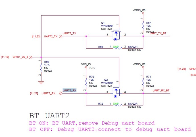

请问ROC-RK3328-PC DEBUG串口作为普通串口可以吗?不需要蓝牙

如图:把Q1, Q2 去掉,是不是可以使用UART2了?
943×659 65.1 KB

可以的,默认就是关闭debug串口,用作蓝牙。你不用蓝牙可以去掉
