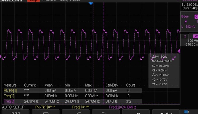

mipi相机不带晶振,通过设置设备树里的时钟也没有输出

用示波器量这两个脚,这两个时钟一直都没有电压输出,这是为什么呢

自己调试的sensor是什么。确认一下sensor的电压和上电时序是否正常、模组i2c工作的条件是否正常,例如速率、电压等。power on正常的情况下,可以测量到MCLk,RK356X使用的官方模组CAM-8MS1M 也不带晶振,可以测量到MCLK
sensor是sc130gs,我理解的IIC工作的条件正常下需要供给sensor时钟, 是否开启MCLK需要软件设置什么条件,或者检测到sensor正常工作后才给出MCLK呢?
系统启动的过程中在不停power off/power on,可以尝试设置触发方式看是否可以抓到。最好就是抓帧的时候(也就是打开摄像头时)测量。如果想一直输出时钟,可以尝试驱动里面调整clk_disable_unprepare。sc130gs如果是raw sensor需要权衡好iq问题
非常感谢,clk_disable_unprepare后,果然世界开始精彩了

用示波器测到有数据过来,示波器带宽不够,只能测到粗略的,确认了四个通道都有数据过来了,时钟也有过来~
