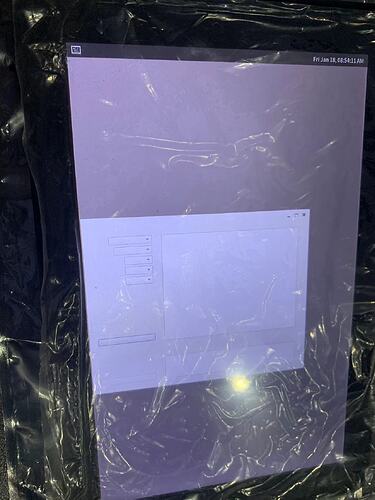

你好,目前使用的是QT5.12.2版本,编译环境及开发运行环境参考wiki 技术案例-QT creator来设置的
问题如下:
1. 开发板上运行QT UI无法显示文字 数字信息,如下图:
windows下正常运行界面图如下:
  1. 屏幕方向无法旋转
    参考wiki 这里更改没有效果
  2. QT UI无法加载SQLITE数据库文件(后缀名.db结尾)
注:log文件可以忽略

你用文件系统或者固件是哪个
我看你log是没有找到中文字符集呀
[root@rk3399:/]# xkbcommon: ERROR: couldn't find a Compose file for locale "zh_CN.utf8"
could not create XKB compose table for locale 'zh_CN.utf8'.  Disabiling compose
qt.qpa.wayland: No shell integration named "xdg-shell" found
895816513 发表于 2022-5-26 17:37
我看你log是没有找到中文字符集呀
怎么打开使用这个中文字符集
