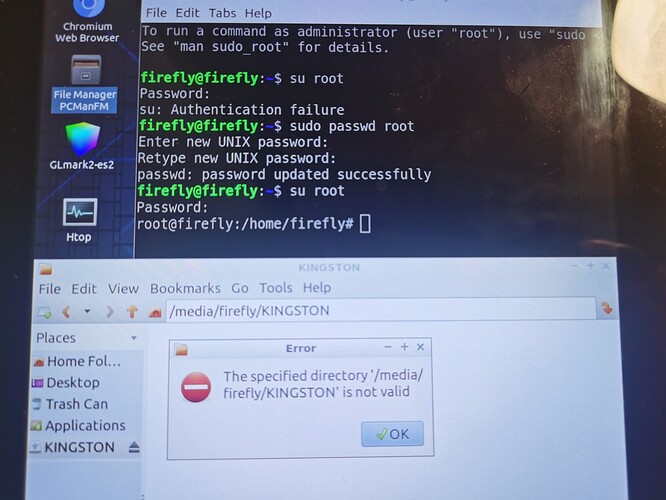

1.成功进入Ubuntu系统后,插入U盘,有U盘插入提示显示U盘名字,但是鼠标点击打不开,提示U盘路径不可用,如下图1所示。
这期间,试了4个不同U盘,NTFS/exFAT格式都试过,依然如此。不同U盘插入了开发板不同的U口,USB3.0口和2.0X2口都是过,提示还是这样。
此外,我们试着在系统su root 输入密码建立 root账户后重启重试,结果依然这样。没有在firefly维基教程和论坛中找到相关解决方案。

这个版本的固件u盘挂载有问题;
你用这个固件: AIO-RK3399PRO-JD4-UBUNTU-18.04_DESKTOP-GPT-20211230-1510.img.7z
然后根据这个搭建下开发环境即可,大概耗时十几分钟。
https://wiki.t-firefly.com/zh_CN/3399pro_npu/
