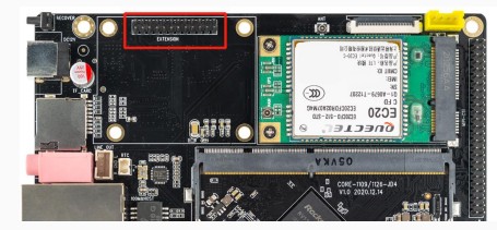

我的需求是通过JD4主板上的 GPIO 接口,接入4路 3.3V (来自4个外部传感器)电平信号。
即我有4个外部传感器,它们共 输入/输出 4路3.3V 电平信号,所以需要板子提供3.3V 电平信号的 GPIO 接口4个。
查看了文档,搜索 GPIO 关键字,好像只能看到以下几个相关信息:
所标注的3个接口中,一个注明电平是3.3V,一个注明电平为1.8V,一个为
请问:
如何增加我所需要规格的GPIO接口数?
如何在 Python 代码中引用到这些接口?

1、GPIO2_C0和GPIO0_D6是输出和输入3.3V。另外两个GPIO的话就需要你自己从底板里面引出来了。
2、python 调用就是普通的 gpio 口调用方式

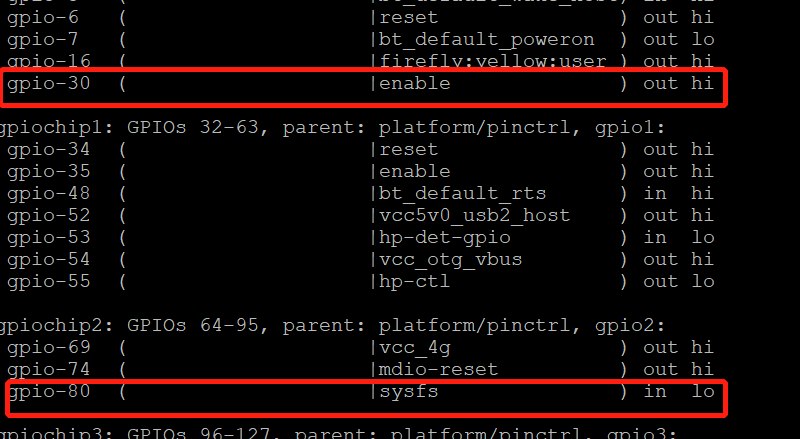

谢谢,可以计算得到pin number, GPIO2_C0 pin 80可以正常使用,但是GPIO0_D6 pin 30不能使用,通过echo 30 > /sys/class/gpio/export导出时报错:-bash: echo: write error: Device or resource busy,
是因为这个口已经被使用了吗?

谢谢,可以计算得到pin number, GPIO2_C0 pin 80可以正常使用,但是GPIO0_D6 pin 30不能使用,通过echo 3 …
1、规格书标错了,GPIO0_D6 应该改成 GPIO1_A1 。
2、GPIO口是很多的,但是需要配合底板的功能使用。一般都是买核心板然后根据需求自己制作底板的。如果不想自己制作底板,只能根据规格书将你使用到的GPIO引出来了

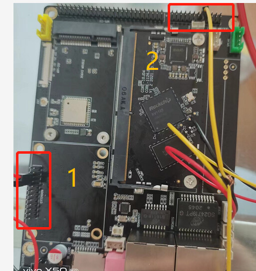

1, 改成GPIO1_A1后算出pin 为33, 可以通过echo 33 > /sys/class/gpio/export成功导出了,但是没能正确从这个引脚读到值。
我是这样做的:
在图中1处的引脚出使用5v跟接地,接到我的传感器上,在同一处的gpio(pin80)口上可以正确读到传感器触发后的值
然后保持传感器接入电源不变,把输出信号接到 pin33(图中2处),不能正确读到值了
问题:
图中1处 2处所用的GND 是相同的吗?我可以这样把用图中1处的作为传感器输入电源,把传感器输出接到图中2处吗?
你先确定管脚是否可以设置高低电平?不能的话要进行:echo out > direction 来设置 GPIO 为输出模式。然后再echo 1 > value设置高电平。万用表去量,看看是不是有电平变化。
new_per 发表于 2022-7-9 16:47
1, 改成GPIO1_A1后算出pin 为33, 可以通过echo 33 > /sys/class/gpio/export成功导出了,但是没能正确从 …
如果有电平变化的话,那就没问题了,剩下就是你的软硬件调试了。
