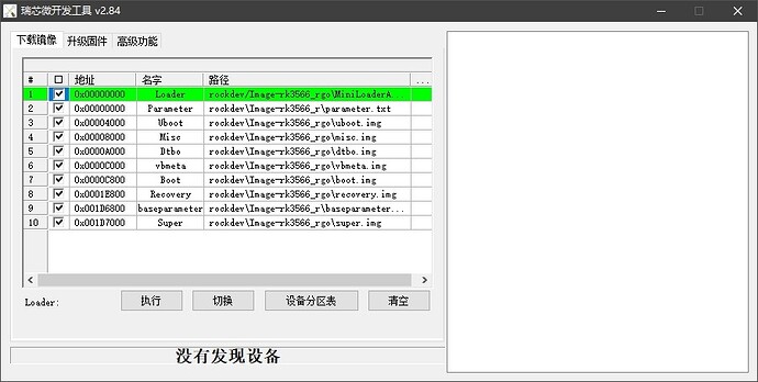

我在刷机时,分区镜像路径中显示rk3566,按照网上的帖子截图貌似应该显示为rk3588,是哪里设置不对吗?

分区镜像:
分区镜像没有提供,这个分区镜像一般是给自己编译 SDK 的客户使用的。分别烧写对应编译出来的分区。如果烧写统一固件直接点击,升级固件标签栏进行操作就可以了。
