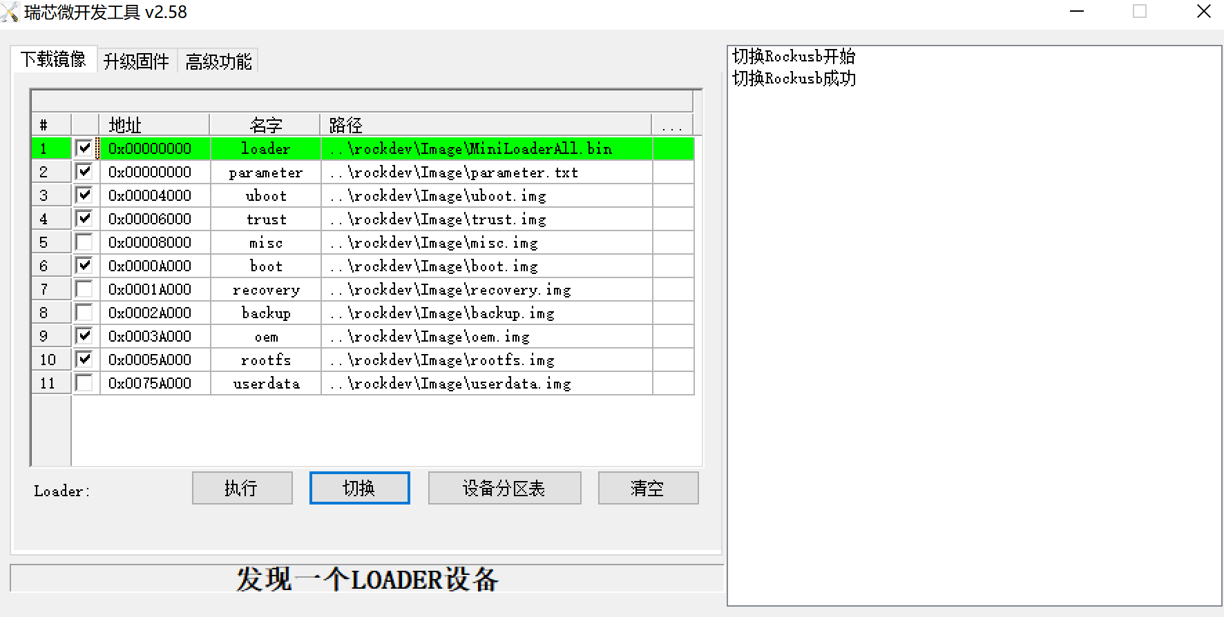

接下来是编译SDK,./build.sh kernel 通过此命令后,会生成镜像文件到目录rockdev里,但此目录下有好几个镜像文件,我通过下载镜像多个分区烧录,但只要一烧录,显示器就不显示了原来的Ubuntu系统就没有了。不知怎么处理

你只需要烧写boot分区就行,boot分区就是kernel编译出来的
