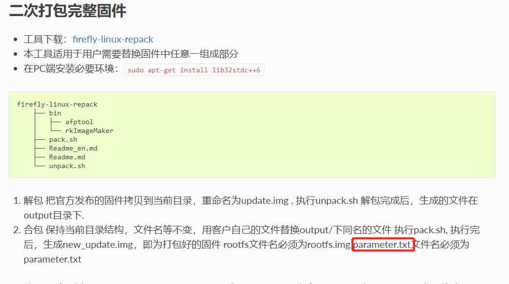

因为对linux以及其文件(打包)结构都不太了解,我打包的理解完全来自于此官方步骤
导出设备系统 — Firefly Wiki (t-firefly.com)
请问能否依照上述步骤解释一下,我原帖子中的步骤有什么错误和缺失吗?

多谢你的回复!
附件中是从官方文档:导出设备系统 — Firefly Wiki (t-firefly.com) 指导中所涉及的,也是我现在使用的两个工具。
ff_export_rootfs_buildroot.tar 用于将当前运行系统(Debian 10) 导出(export)到一个[i].img[/i]文件。
https://dev.t-firefly.com/forum.php?mod=attachment&aid=ODg2MHw0MWIxYWFhYnwxNjU2MzEwNDYzfDY1NDgyN3wxMjM3NTU%3D
firefly-rk3399-linux-repack.tgz 用于将上述.img文件打包成为系统固件的工具,以便分发和重新刷入至其它板子,也提及了您所提到的parameter.txt,见下图红色框内的字:
其实我在得到 export 后的文件 ,一般是这样命名规则的一个文件:Firefly_ext4_202206240234.img (在我装了一些 Python 包等之后,它尺寸达到了6G), 打包的步骤都是我推测进行的,因为在官方wiki文档中所提及的 红色框内的 官方固件文件:
我并未见到过,而我手头用于初始化刷写至板子debian 10的是这么一系列从官方云盘中下载的多个文件:
并非单一文件,我也将其中的 parameter.txt 放在附件 parameter.zip 中了。

谢谢,这次成功了。
按我上述的说明,我 export 出来的文件尺寸是 5.84G,而默认 firefly 官方 debian10 镜像中的 parameter.txt 中关于 rootfs分区 的尺寸是 0x00400000 (通过公式计算即2G),那我就将默认尺寸扩大至3倍,即0x00400000 X 3,则写入 parameter.txt 的新值为 0x00C00000,同时,因为 oem 分区跟在 rootfs 后,也需要同样修改它的 offset,最终修改后的最终值是:
0x00C00000@0x00038000(rootfs),0x00060000@0x00C38000(oem),-@0x00C98000(userdata:grow)
通过计算可知新的 rootfs分区 的尺寸是 0x00C00000 块 * 512 字节每块 / 1024 / 1024 = 6144 MByte。
请问,parameter.txt 中关于 新rootfs尺寸 设置有什么要求吗,是否只要是 >=新rootfs.img文件尺寸 就可以吗?大太多了和刚刚好是否有什么影响呢?
我也碰到相同的问题,谢谢楼主。
板蓝根 发表于 2022-6-28 11:28
问题有两个
问题1:合包用的 new_update.img 无法刷到设备,芯片 检测设备,因为你这个脚本是 3399 打包 …
合包用的 new_update.img 无法刷到设备,芯片 检测设备,因为你这个脚本是 3399 打包脚本,写 芯片类型会写成3399 ,所以出错了,先不考虑合包的情况
问题1: 请问这个针对 rv1126 的合包工具 firefly有官方工具包和操作步骤提供吗?
问题2: 如果基于问题1的答案,我成功获得了自制的 rv1126 的合包镜像(例如:update.img), 则如何将其分发并刷入其它板子中呢?(之前一直用的是 RKDev tool,它不使用合包刷入,而是需要手动分别单选各个分区的)
问题3: 如果基于问题1的答案,我成功获得了自制的 rv1126 的合包镜像(例如:update.img),是否能将 update.img 用于使用SD卡升级固件用于分发至其它rv1126主板批量刷机呢。
