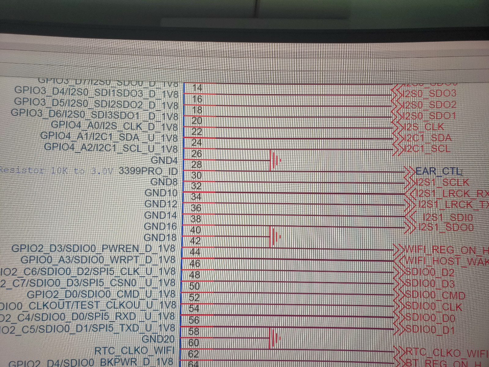

1.3399Pro核心板的28脚规格书上是NC的,但是参考设计却接了信号;
2.30、32、34、36、38、40引脚规格书是GND,为什么参考设计确接了I2S信号?
