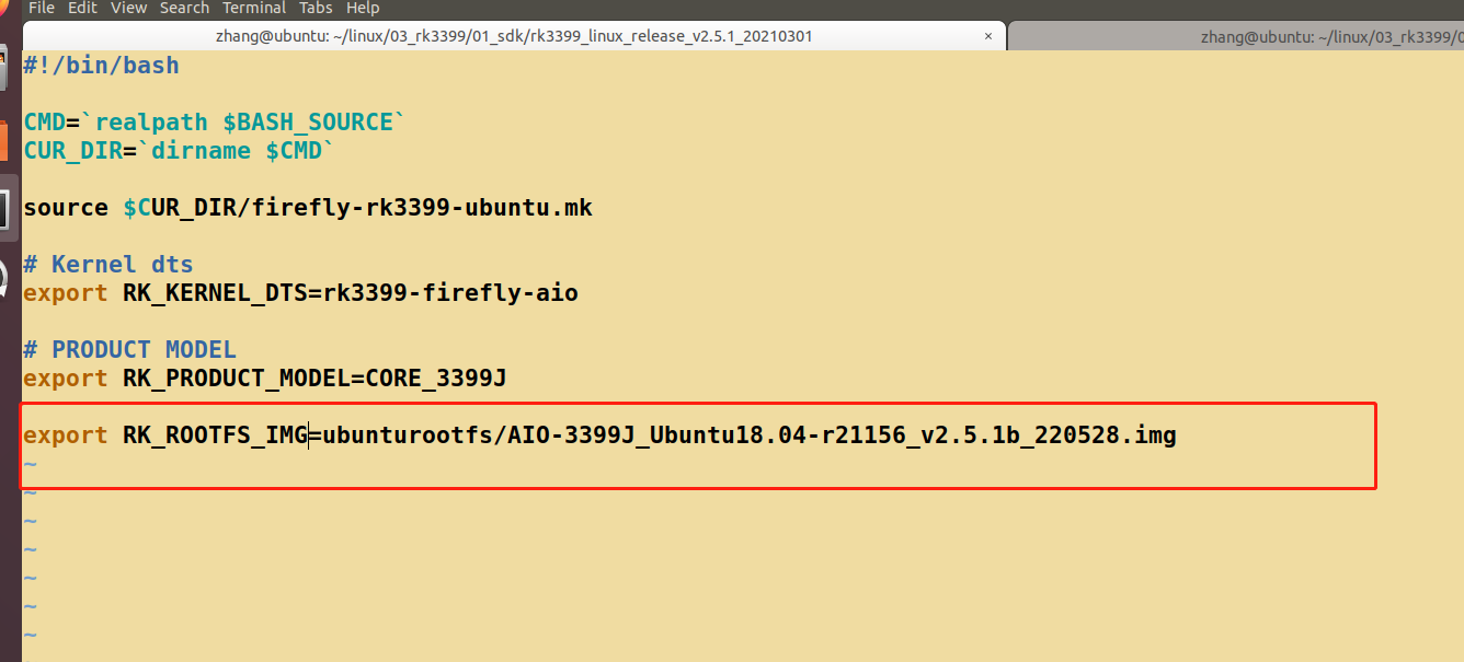

关于根据wiki教程更换为Ubuntu系统不成功
固件文件名称:AIO-3399J_Ubuntu18.04-r21156_v2.5.1b_220528.img
Log日志:新建文本文档 (3).zip
根据官方的wiki教程更改Ubuntu系统
1.创建目录并且解压镜像
  1. 添加镜像路径
  2. 打包,打包后烧录发现无法正常启动系统,报错如log日志
是完整固件,直接烧录,不用重新打包,它不是文件系统
好的,谢谢{:4_103:}
