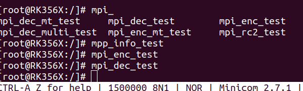

官方buildroot系统下,运行mpp测试程序mpp_info_test mpi_enc_test无任何输出
SDK包名称:rk356x_linux_release_20211019
SDK修改内容:无修改,直接编译
Log日志:1.zip
  1. 参考wiki教程编译buildroot系统;
  2. 烧录进aio-3568j开发板并启动,通过minicom串口软件接入系统;
  3. 通过串口输入mpp_info_test,或者mpi_enc_test等测试命令,并回车;
  4. 命令行直接进入下一行,无任何显示。
如果直接用官方ubuntu18.04镜像或者按照wiki编译ubuntu-mini镜像,这几个命令就会有打印显示。
请有所了解的大神指导,谢谢!
1.zip (8.46 KB)
是有这个问题,mpp的log系统出毛病了,但应该是不影响功能的,播放视频等还是正常的
这个问题之后更新会修复
参考https://dev.t-firefly.com/thread-120602-1-1.html,解决了打印不输出的问题。
