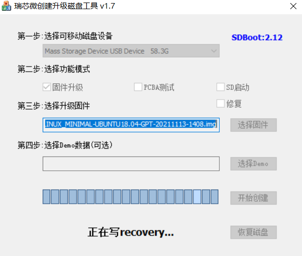

SD卡烧写故障|格式化失败????
固件文件名称:FIREFLY-RK3568-ROC-PC_RTLINUX_MINIMAL-UBUNTU18.04-
固件下载地址:FIREFLY-RK3568-ROC-PC_RTLINUX_MINIMAL-UBUNTU18.04-GPT-20211113-1408
Log日志:1EAFFEE2CD388740A56459EA12D3F662.zip
按照教程一步一步来的
parameter
boot
recovery
模式化用户盘失败?
我才买的金士顿sd卡啊,不可能是卡的问题吧
1EAFFEE2CD388740A56459EA12D3F662.zip (72.6 KB)
顶碗人救一下啊

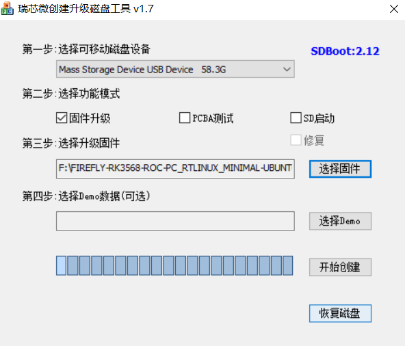

先把卡格式化成fat32格式试试
Liuth 发表于 2022-7-4 09:56
先把卡格式化成fat32格式试试
好的我试一试
先把卡格式化成fat32格式试试
还是不行
这个工具好像是不支持大容量的。。。
我这边用8G和16G的卡可以
Liuth 发表于 2022-7-8 09:38
这个工具好像是不支持大容量的。。。
我这边用8G和16G的卡可以
真的可以么
lfb6054 发表于 2022-7-27 14:44
真的可以么
你试一下呗
我用8G的金士顿,16G的闪迪都可以
Liuth 发表于 2022-7-27 14:51
你试一下呗
我用8G的金士顿,16G的闪迪都可以
真可以,谢谢
