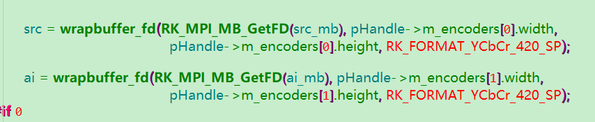

想实现 两路的摄像头 视频流 合并成一路之后再编码输出为rtsp流
试了下 improcess的接口

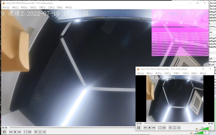

但是 显示异常 如下图
测试使用了 同一个摄像头的 vi开启两个不同分辨率的 单独显示都正常
但是 用improcess 合并之后在右上角 一直不能实现 ,请问 rk1126平台是不是不支持画中画功能还是说哪里使用方法不对呢
两个通道都是nv12格式
代码如下:
src为主通道 大分辨率的 ai为子通道小分辨率
想罢子通道放在主通道的右上角显示 然后 编码输出 但是 不能实现 麻烦帮忙看下呢

我这边刚好在玩着. 大窗口做了 crop. 预期大窗口用 fd + crop. 但 fd 原始 code异常,问了一周了, 还在等.
https://dev.t-firefly.com/forum.php?mod=viewthread&tid=104655&page=10#pid298816
