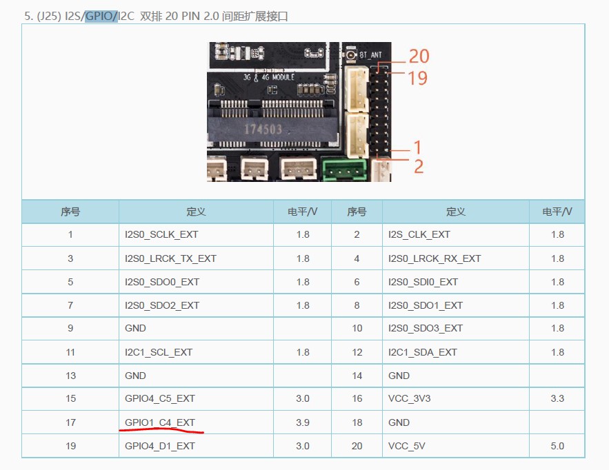

RK3399PRO,Ubuntu18.04 GPIO1_C4口输出高低电平
固件文件名称:AIO-RK3399PRO-JD4-UBUNTU18.04-GPT-20200525-1613.im
固件下载地址:U盘
Log日志:null.txt
GPIO:
按照公式计算:
pin = bank * 32 + number
number = group * 8 + X
GPIO1_C4 = 32 + 2 * 8 + 4 = gpio52
没有对应gpio52
请问需要什么配置可以操作GPIO1_C4输出高低电平?

没有配置这个GPIO口呀;可以软件层操作:
https://wiki.t-firefly.com/zh_CN/Firefly-Linux-Guide/development_kernel.html
以GPIO0_B5为例:
3.1.2. 用户态使用 GPIO
1、申请 GPIO
echo 13 > /sys/class/gpio/export
2、配置引脚方向
查看默认引脚方向:
cat /sys/class/gpio/gpio13/direction
配置成输出方向:
echo out > /sys/class/gpio/gpio13/direction
3、配置引脚输出电平
从前面的原理图可知,输出高电平为点亮 LED:
echo 1 > /sys/class/gpio/gpio13/value
