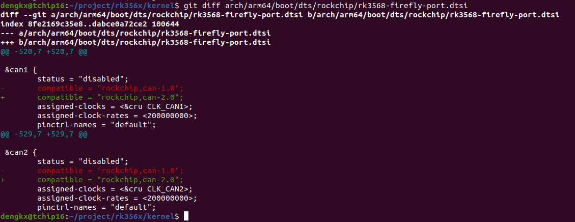

如果同时发送和接收需要使用can2.0,从你提供来看你使用的是can1.0,can2.0使用的驱动是rockchip_canfd。
这个设备树上怎么修改?
薛定谔的喵 发表于 2022-9-4 21:37
这个设备树上怎么修改?
