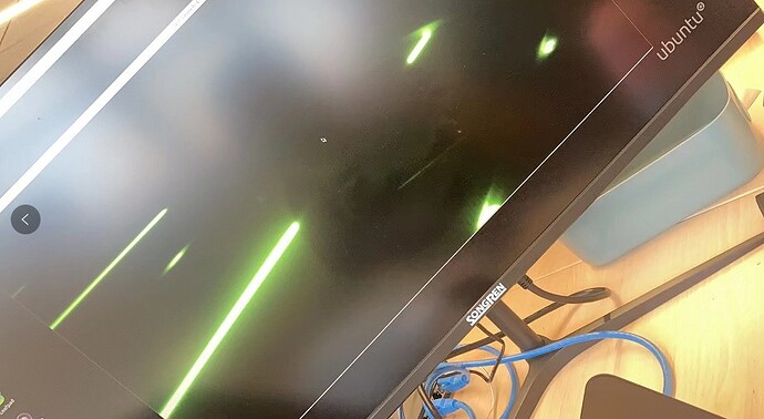

使用官方sdk 更换为Ubuntu18, 进入文件系统后查看摄像头ov13850 dmesg如下信息一,我这边是单个ov13850摄像头(淘宝店购买),使用官方教程不能出图,报错如下信息二,使用官方脚本出图,脚本目录:/usr/local/bin/test_camera-rkisp1.sh可以出图,但是图像是绿色的,请问这个是什么原因呢,图下如信息三。

你好,我确认了,的确出的图是绿色的,估计是3a库的白平衡出了问题了。我下午或者明天切换下库再回复你

文件系统库问题,你回退AIO-3399J-UBUNTU-18.04_DESKTOP-GPT-20211228-1640.img这个固件应该就没问题了
文件系统用这个:
ubuntu_18.04_RK3399_ext4_v2.10-62-g087b2b2_20211228-1005_DESKTOP.img
