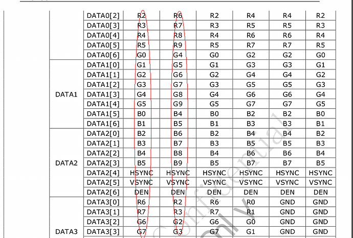

我们需要的是如rk3288 lvds部分datasheet中RGB10bit输入,如附图红色标的。
没有调过这样的屏
红色标注的即是我们需要的,怎么配置输出?
看下源码,配置应该可以的。你都能找到这些,找应该没有问题吧
我自己修改了,可以十对输出了,之前我怕有其它地方对这些寄存器操作,怕配置了没用,事实证明我想多了。
