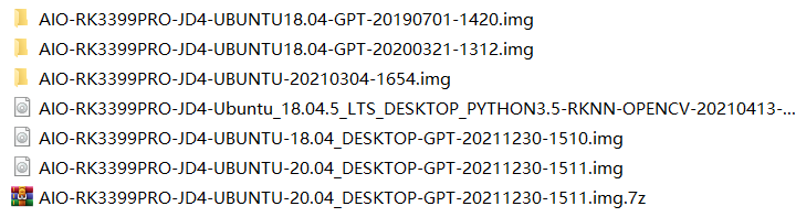

   我换了官方提供的另外几个Ubuntu系统,如图3,按照“https://wiki.t-firefly.com/AIO-3399Pro-JD4/Windows_upgrade_firmware.html”教程进行了安装,依然都是同样错误。另外就是我只做了教程中“烧写统一固件 update.img”这一步,没有做“烧写分区映像”这一步(因为这一步缺少了镜像文件,我在官网没有找到下载资源,我也不确定这会不会有影响)
图3:
