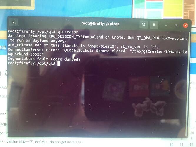

出现新的问题,测试APP工程,编译器是ATP的gcc-4.9,错误如图,大家讨论一下这是啥
这个是警告,libmali 的 bug,和 qt 无关,不影响,不用管他
好的,那我就放心了。
