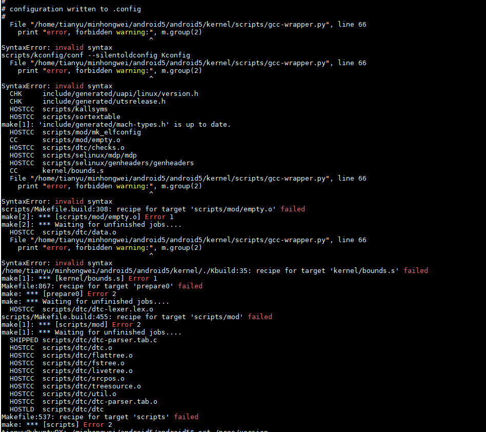

我们现在装的jdk7编译报下面图片的错误,请问装jdk8可以吗
建议使用ubuntu14的版本进行编译,不然环境这些需要折腾比较久
