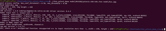

我输入
./rknn_yolov5_demo model/RK3588/yolov5s-640-640.rknn model/bus.jpg
报错,想问一下为什么报这个错误?
以下是截图,并为避免图片清晰度太低,末尾附上文本内容。
firefly@firefly:~/Downloads/rknn_yolov5_demo_Linux$ ./rknn_yolov5_demo model/RK3588/yolov5s-640-640.rknn model/bus.jpg
post process config: box_conf_threshold = 0.50, nms_threshold = 0.60
Read model/bus.jpg ...
img width = 640, img height = 640
Loading mode...
sdk version: 1.2.0 (1867aec5b@2022-01-14T15:16:40) driver version: 0.6.4
model input num: 1, output num: 3
  index=0, name=images, n_dims=4, dims=[1, 640, 640, 3], n_elems=1228800, size=4915200, fmt=NHWC, type=FP32, qnt_type=AFFINE, zp=-128, scale=0.003922
  index=0, name=output, n_dims=5, dims=[1, 3, 85, 80], n_elems=1632000, size=1632000, fmt=NCHW, type=INT8, qnt_type=AFFINE, zp=77, scale=0.080445
  index=1, name=371, n_dims=5, dims=[1, 3, 85, 40], n_elems=408000, size=408000, fmt=NCHW, type=INT8, qnt_type=AFFINE, zp=56, scale=0.080794
  index=2, name=390, n_dims=5, dims=[1, 3, 85, 20], n_elems=102000, size=102000, fmt=NCHW, type=INT8, qnt_type=AFFINE, zp=69, scale=0.081305
model is NHWC input fmt
model input height=640, width=640, channel=3
rga_api version 1.7.0_[1]
262, check error! Unsupported function: Unsupported src to input resolution more than -1, width = 640, height = 640

我重新下载安装官方文档推荐的gcc-9.3.0-x86_64_arrch64-linux-gnu交叉编译器后,重新弄了一下,还是相同的错误。

陈小麽 发表于 2022-8-9 10:09
有的有的,执行了的。
你好像用的是1.2版本的RKNN?现在已经是1.3了,用新版本试试
乌龙乌龙!我发现我虽然下载和解压了1.3的RKNN,但是跑到了SDK的externel里的example里去编译去了,不好意思浪费您的时间了!!,我在RKNN里的example里编译得到的最后成功运行了!又是被自己蠢哭的一天!!!!!再次感谢您!{:4_121:}
