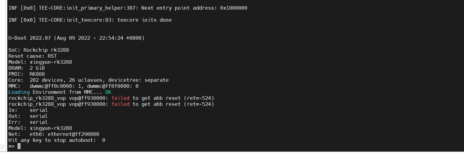

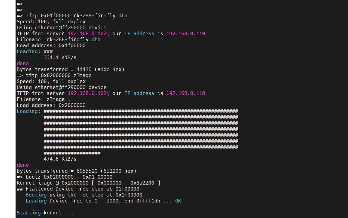

自己编译了最新版本的uboot,也调通了ip101gr百兆以太网驱动,但是使用linux最新的内核版本5.18编译出来的zimage和dtb无法启动,使用multi_v7_defconfig配置文件编译,tftp 0x01f00000 rk3288-firefly.dtb tftp 0x02000000 zImage bootz 0x02000000 - 0x01f00000分别执行上面三步,然后就没下文了,一点反应也没有,请问有试过这种方式启动内核的嘛,有能用的希望能提供个
