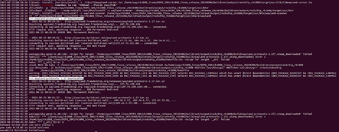

ubuntu16.04在使用官方SDK编译buildroot遇到这个问题?请问有人遇到过吗?

我遇到了跟你一样的问题,我第一次的操作是在执行了rm buildroot/output -rf后就顺序往下执行Buildroot编译了,没有重新编译Uboot和Kernal。后来试了试执行rm buildroot/output -rf后重新编译Uboot和Kernal,Buildroot编译成功。不知道是不是我没有重新编译的原因。。。。。。
